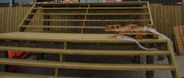

Hallo, ik wil een buitentrap maken.... liefst van een breedte van 140. (past het qua afmeting mooi aan bij het vlondertje/balkonnetje). 6 treden, waarvan de bovenste op een balk rust en de onderste evt met stenen ondersteund kan worden. Het gaat dus om de 4 tussenliggende treden.
Ik heb hard houten planken van 145 mm breed (x2) voor 1 trede.
Maar hoe kan je dan een constructie maken zodat de treden niet door gaan buigen?
Hoek van de buitentrap is 32 graden.
Suggesties zijn welkom en bedankt al vast!!
Ka
Voldoende dikte van trede nemen of anders een onderliggend stootbord plaatsen, dit hoeft niet tot de volgende trede te komen.
Dit stootbord bijv de zelfde dikte als de trede en ca 10cm hoog, je kunt het ook achter de trede laten lopen die er onder zit en daaraan vast schroeven
Of in het midden een derde boom, netjes uit het zicht aan de onderzijde:
