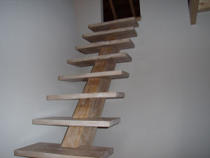

Er zijn ook trapvormen waarbij je niet hoeft te frezen, zoals een trap met doorschietende treden. En er zijn meer geschikte houtsoorten dan bankirai. Het blijft klusidee, dus we adviseren natuurlijk om het zelf te maken :) Maar je moet het natuurlijk zelf weten.
Erikwel
Die onderste trap ziet er idd ook wel leuk uit!
Echter daarvoor moet je toch wel sleuven frezen om de dwarsplanken in te zetten als ik het goed zie.
En een leuning plaatsen is lastig en haalt het effect van de trap een btje weg.
De Haan
Specialist Planten en Tuinen
Inplaats van frezen kan je in dit geval ook met een handzaag en een scherpe steekbeitel werken.
