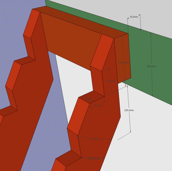

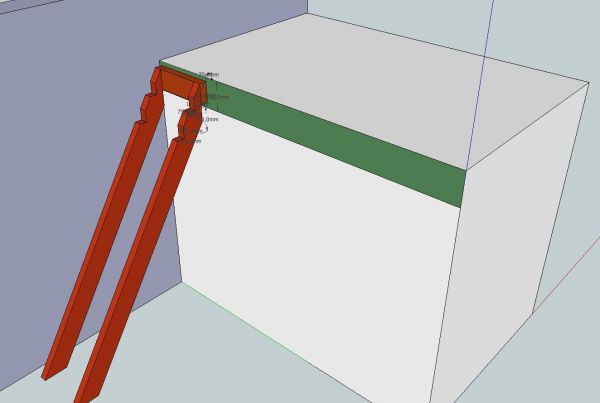

Ik ben bezig met een trap te ontwerpen, om op de vlonder van het keukendak te komen (met kleine moestuin erop en voor een streep zon). Zie schematisch overzicht:
Het groene deel van 30 cm (vanaf dakrand naar beneden langs de muur) bestaat uit een zinkrand en een boeideel. Op de muur loopt een regenpijp. Hierdoor kan de bovenkant van de trap niet tegen de muur leunen (niet tegen boeideel steunen en regenpijp zit in de weg).
Hoe kan ik het beste de trap aan de bovenkant ondersteunen? Ik dacht zelf aan een hout constructie met raveeldragers op de muur, maar ben er niet geheel zeker van.
Daarnaast wil ik voor de trap balken van 200x75 mm gebruiken en daar op de volgende manier treden uit halen:
Is de overgebleven 137 mm genoeg hoogte om de trap stevig te laten zijn?
