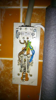

sinds kort heb ik een buitenlamp met sensor ophangen. Deze moet dus aangaan bij beweging.
Het probleem is echter dat hij nu OOK aanspringt zodra de combiketel aanspringt; dus elke keer als de verwarming aangaat of als we warm water pakken.
Dit is ook niet zo gek (denk ik); want momenteel heb ik de lamp simpelweg direct op het stopcontact aangesloten waar de combiketel ook op zit.
Zie ook de foto:
Hebben jullie een suggestie hoe ik dit beter kan doen (of sowieso had moeten doen..)
Alvast bedankt!
update: De witte kabel die je rechtsboven ziet is van de buitenlamp. Dit blauwe en bruine draadje loopt achter het bovenste stuk langs en komt onderaan samen met de andere blauwe en bruine draad...
De sensor reageert op warmte.
Deze zal waarschijnlijk vlakbij het rookkanaal van de ketel gemonteerd zitten. Hij reageert dan op de uitlaatgassen van de ketel.
De oplossing is om de sensor op een andere plaats te hangen.
100% zeker?
Had hier ook over nagedacht maar voor mij lijkt hij al aan te springen voordat er überhaupt 'gasontwikkeling is'... Dus vrijwel direct als er warm water wordt gevraagd.
99,9% zeker! :cool:
Ook op door de wind bewegende bomen kunnen de sensors reageren.
Die 99.9 lijkt toch helemaal correct te zijn:).
Had hier weleens over nagedacht maar het na heel even 'testen' toch uitgesloten.
Heb nu simpelweg het stuk van de sensor van de lamp die de rook ziet afgeplakt; op de rest van de tuin reageert hij nu wel maar niet als de ketel aan gaat.
Bedankt dus voor de tip!
