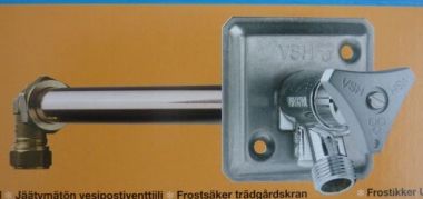

graag hulp aub, mijn buitenkraan is vanuit bouw erop gemonteerd van merk X (mag geloof geen merk namen noemen, of wel?) aan de buitengevel voorzijde. Vetreft een vorstvrije buitenkraan en is nu 1,5 jaar ongeveerd oud (netals de woning, nieuwbouw) echter krijg ik geen water meer als ik de kraan opengooi, wat kan ik doen? ik heb geprobeerd om op internet te zoeken of ik hem eraf kan halen om te kijken waar het in zit, maar zit een waterpijp aan vast zag ik want ik krijg hem er niet af...

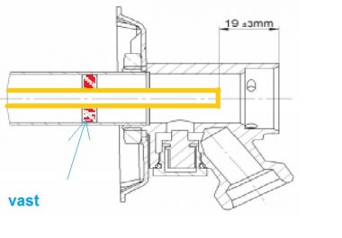

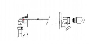

rechts op de afbeelding zie je dat het los is..... zoals op de afbeelding te zien is, is de plaat en waterleiding vast, tot aan de kniekoppeling aan de binnengevel, echter deze zit denk ik bij mij tussen de baksteen en betonnenbinnenwand, daar kom ik echt niet bij....
die pijp zit aan het voorste stuk vast.
deze kan je er allen uit halen door de wartel van de knie los te draaien en de knel ring door te zagen.
Maar je hoeft hem niet te verwijderen.
Ik hem meer het vermoeden dat de klep bedekking vast zit in de knie of de bedieningstang die klem zit door kalk aan slag.
Als je de 15 mm koppeling slag los draait moet daar water komen dan staat er waterdruk op.
Je kan er bij komen om moer 22mm los te draaien om de knie los te halen zodat je bij de afsluit stang kunt komen.
wel eerst het water afsluiten
Of je draait voorste kop er af en dan kan je ook bij het stang komen met punt tang

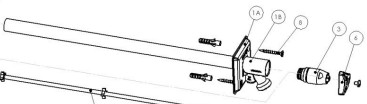

Ik had hetzelfde probleem, de kraan is eind 2012 geplaatst en werkte toen, afgelopen weekend niet meer. Na o.a. het lezen van dit topic en doornemen documentatie van de fabrikant heb ik de stoute schoenen aangetrokken en het bedieningsdeel (deel 3 op de tekening van Henk) eruit gedraaid (eerst water afsluiten). De stang zit helemaal los van de bediening en bij opendraaien is e.e.a. dus afhankelijk van de waterdruk die de stang naar voren moet drukken. Na een winter ofzo niet gebruikt te zijn gaat dat dus kennelijk makkelijk vast zitten. Met een krom tangetje de stang gepakt en losgetrokken en er kwam al direct wat water uit. Bediening er weer in, water erop en lopen. Dus, haal hem eerst even open, waarschijnlijk is het niet zo schokkend en hoeft niet de hele muur open...

Idd de stang zat vast, ik heb deze dus losgekregen door eerst nr 3 los te halen met een steeksleutel 22, staat ook zo aangegeven in de instructie van de leverancier bij montage....vervolgens met een tang de stang naar buiten toe getrokken....en inderdaad alle water in de leiding kwam eruit...
