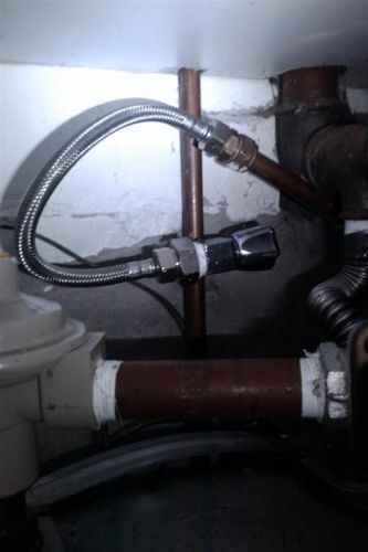

Ik kan m'n gedachten toch niet van zo'n prikkraan afhouden. Met name vanwege het gemak.
Ik lees op dit forum (helaas) geen echte ervaringen.
Eigenlijk alleen speculaties die ik al eerder noemde:
-te weinig water doorvoer: voor een/mijn buitenkraan niet zo erg
-evt. fluiten, vanwege "obstakel" in leiding??
-er komt kan (een stukje) koper in je leiding komen: hoe erg is dit? Er zal na een andere re/operatie ook best wel wat koper in terecht komen.
Daarentegen kom je op internet regelmatig tegen; bijv. ook bij (professionele) installaties van bijv. koffiemachines etc.
1 van de grotere bouwmarkten verkoopt ze ook (P), die zullen dat toch niet doen als ze "slecht" zijn.
Er spookt hier dus niemand rond die daadwerkelijk praktijk ervaring heeft met prikkranen?
Prikkranen kunnen hinderlijke fluittonen veroorzaken en de doorlaat in de doorgaande leidingen wordt ook iets belemmerd doordat er stukjes koper naar binnen gedrukt worden.
Deze kranen kunnen zonder problemen geplaatst worden als het gat in de bestaande pijp geboord wordt en daar de kraan op gemonteerd wordt.
Dat snap ik niet helemaal.......
Dat "boren" dat doet nou juist de prikkraan zelf, daarvoor heet het een prikkraan......of bedoel je dat ook?
Je draait een houder om de koperbuis, die houder draai je stevig vast, er zit ook een rubber ring tussen houder en koper buis.
Vervolgens draai je de (prik)kraan in deze houder; een scherp stukje zorgt er vervolgens voor dat er een gaatje (ong. 5mm) in de koperen buis gemaakt wordt.
Heb het net met een eigen stukje 15mm buis bij de bouwmarkt eens even geprobeerd. Ziet er best goed uit. Je kunt de lengte van het "boortje" enigszins zelf bepalen; hoever draai je het kraantje erin. Hiermee bepaal je dus de "lengte" van het "obstakel" in de bestaande koper buis.
Echter: het rondje wat de prikkraan uit de koperen leiding 'prikt', raakt dus wel los en viel in mijn geval op de grond. In een bestaande leiding betekent dit dus dat dit kleine rondje koper in het leiding systeem terecht komt.
Hoe schadelijk is dit?

PS om de post dan maar even compleet te maken en meteen zelf antwoord te geven op mijn initiële vraag: ervaring met prikkraan.
(voor toekomstige klussers)
Ervaring is goed. Het gaat erg gemakkelijk. Geen idee wat er met het stukje koper gebeuren gaat. :wink:
Bij mij liet het in ieder geval los, en zit dus nu ergens in het systeem.
Wel een tip: ik vertrouwde het stukje schroefdraad van de prikkraan toch niet helemaal: ik heb er voor de zekerheid toch maar een paar slagen teflon omheen gedraaid.
Principe is dus: een beugel om een 12/15mm koperbuis klemmen.
Hiermee klem je ook een stuk rubber/ring mee vast.
In de beugel zit schroefdraad, in dit schroefdraad schroef je de kraan. Dit is weliswaar met heel klein/dun schroefdraad, maar, zoals gezegd, toch maar een beetje teflon voor de zekerheid.
De kraan draai je in dit schroefdraad, deze boort een gaatje in het koper, vervolgens borg je de kraan met een moer.
