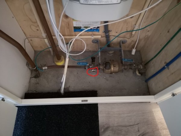

Hallo allemaal,
IK ben bezig met de voorbereidingen voor het aanleggen van een buitenkraantje. Nu wil ik de leiding in de meterkast laten beginnen en dan in de kruipruimte naar de achterkant van het huis leggen. De leiding onder de vloer wordt van tyleen.
Nu wil ik graag weten of ik een leiding kan aansluiten op een van de openingen van de kogelkraan? Een een kant zit een aftappunt. De andere kant zit een plug, dus die lijkt mij vrij.
Het scheelt weer een leiding doorzagen als ik dit punt kan gebruiken.
De andere kogelkraan aan de rechterkant sluit de aanvoer voor de watermeter af.
Beter van niet want de aansluiting is dan 1/4 duim.
beter een T-stuk 15x15x15 plaatsen met een afsluiter 15 en keerklep zodat je die apart kunt afsluiten.
Heb even een tekening gemaakt want je zit met 2 vaste punten dat word passen en meten om t-stuk te plaatsen.
afsluiten en aftappen.
je tekent af ongeveer 2cm en zaagt leiding door.
Je draaid koppeling B los en verwijderd dat stuk
Alles braam vrijmaken buiten en binnen kant.
Je draai de koppelingen A los en schhuift wartel en tonnetje op de buis zelfde ook aan andere kant en nu schuif je het stuk C er in en koppeld B weer aan als dit spanning vrij er in zit dan alle koppeling wat aandraaien en plaatst je je stopkraan voor buienkraan.
Daarna alles vast draaien en het druk er weer op zetten
Als ik het T stuk er tussen krijg zonder punt B los te draaien, dat kan geen kwaad toch?
De leiding heeft namelijk nog wel wat speling als ik zo voel.
Koppeling B is een vlakke met ring.
Ik zeg dit dat er niet te veel wrik kracht op de soldeer werk van strang leiding komt, want de meter zit vast in beugel.
Maar ja je merkt het vanzelf want zoveel speling heb je niet.
Succes
De kant aan de watermeter is dus met een schroefdraad. Daar zit niet een ring tussen welke ik moet vervangen ivm waterdichtheid? Anders is ie straks los en dan krijg ik hem niet meer waterdicht vastgedraaid....
Nog een vraag. IK lees op sommige websites dat een steunhuls soms nodig is. Maar dit is toch niet nodig bij standaard koperen buis van 1mm wanddikte?
Daar zit een harde rubberen ring of fiber 3/4" tussen.
steun hulzen is voor zacht koper buis (wicu)
Een soldering die links zit als die knapt door te veel kracht daar moet dan een loodgieter bij komen.
Als je het zelf niet aan durft bel je een loodgieter op die je een aansluiting maakt met een afsluiter en de rest doe je zelf weer.
