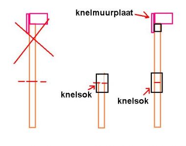

Dat is een muurplaat met knelfitting, dat werkt gemakkelijk.
U kunt proberen de oude muurplaat los te maken, de nieuwe kan op dezelfde plaats gemonteerd worden.

Van de muurplaat eerst de wartel en de knelring die er in zit eerst op de pijp drukken en dan de muurplaat erop, de wartel met de ring aandraaien op de muurplaat, gewoon met de vingers.
Dan de muurplaat vastschroeven op de muur en dan pas de wartel vastdraaien, dat kan met een waterpomptang, bahco of steeksleutel, draai hem niet te vast, dan wordt de pijp in elkaar gedrukt.
Henk253
Je kan ook een stuk onder die muurplaat de leiding door zagen
En daar een knel sok en een nieuw stukje buis en daar op een knel muurplaat plaatsen
Dat is het gemakkelijkste en je hoeft niks er af te branden.
