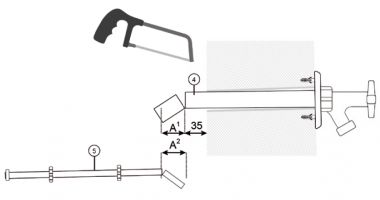

De VSH kraan lekt bij dichtdraaien met zo'n sleuteltje.
Heeft iemand ervaring/idee hoe dit op te lossen. Een nieuwe kraan is nogal prijzig namelijk.
Dank bij voorbaat voor reacties.

Is deze nieuw en net gemonteerd ?
Zoja dan is of de binnenstang te kort afgezaagt of er zit vuil in de afsluiter.
Bij vuil, spindel verwijderen (wel waterdruk er af) en schoonmaken, bij binnenstang te kort misschien iets onder rubber ring leggen aan einde spindel

Te kort af gezaagd zie tekening
kraan rubbertjes nog goed zie afbeelding:
Succes

Lekt hij even, of blijft hij lekken?
groeten b
Xr8
Dat is bij deze kraan wel handig om te weten. Bij het dichtdraaien is het normaal dat de kraan even na lekt. Dit moet na een tijdje wel ophouden.

Afhankelijk van hoe je de kraan dichtdraait, óf stopt ie, óf hij blijft lekken.
