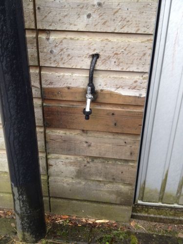

Achter het huis hebben we 2 buitenkranen, die aan elkaar gekoppeld zijn. Eén van de buitenkranen (zeg maar 'de laatste', vanaf de hoofdkraan) lekt soms, terwijl de hoofdkraan dicht is. Uiteraard hebben we beide buitenkranen laten 'leeglopen' na het afsluiten van de hoofdkraan. Waarom lekt er water uit?

De kranen zijn na het laten leeglopen weer dichtgedraaid. De lekkende kraan zit tegen de schuur aan gemonteerd. Het hout van de schuur is nat, daar waar de kraan zit en daaronder. Het lijkt mij veel water voor condens?
Ik zie water op de verbinding tussen de waterslang en de kraan liggen. Dat druppelt er dan af.

Maar komt die lekkage niet ergens anders vandaan omdat je zegt hout is nat
Weet je zeker dat leiding niet gescheurd is door de vorst.
door dat de kranen dicht stonden kan die ook gescheurd zijn door vorst.
PS staat er al weer druk op de leidingen.
Plaats even een foto van de situatie
ElBee
Sorry, duurde even. Het was net gaan regenen, je ziet duidelijk het verschil. De schuur was al nat.
Als de leiding gescheurd zou zijn door de vorst bijv., waarom kan er dan nog water uitkomen, als de hoofdkraan dicht is en het water uit de leiding afgetapt?

Als hoofdafsluiter niet goed afsluit kan je er last van hebben
ook heb je de buiten kraan niet open laten staan zodat binnen in gaat condenseren.
Dat condens zakt naar diepste punt zoals buiten foto aan geeft.
en als je nu druk op zet lekt er ook iets bij de muurplaat.

Okee, dus je advies is de buitenkranen open te zetten en de leiding te checken op scheuren. Mocht dat niet baten, kan de hoofdkraan misschien niet goed afgesloten worden. Ik ga het allemaal proberen/uitzoeken.
