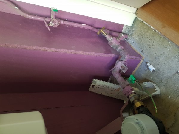

Buitenkraan aansluiten - aftappunt 1/4 buitendraad naar 16mm
Goedemiddag
Ik zit met het volgende probleem,ik wil een leiding gaan aanleggen voor een buitenkraan, nu kan ik in de meterkast de leiding aftappen bij een aftappunt 1/4 buitendraad.alleen hoe krijg ik een verbinding van dat naar een tyleenslang ( 16mm )?
Of zien jullie andere mogelijkheden? Alvsst bedankt voor de reacties
Zet je onder die afsluiter die naar boven gaat een T-stuk 15x15x15 met daarna evt lager een afsluiter met aftapper en dan kan je naar tyleen overgaan
