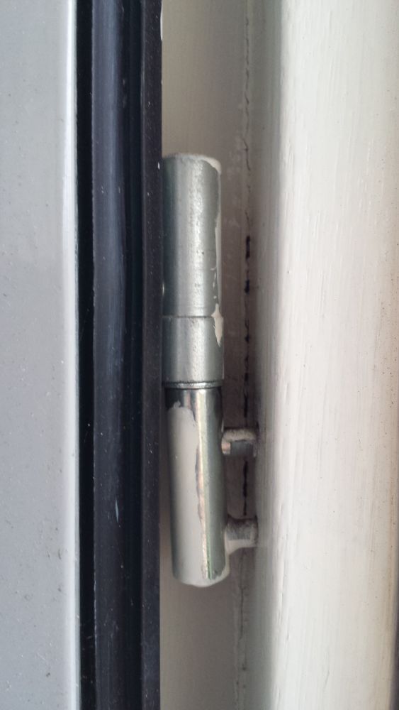

Deze scharnieren zitten in mijn buitendeur.
De deur loopt aan op de dorpel.
Kan het zijn dat de nylon bussen in het scharnier versleten zijn?
Zoja, welk merk is dit scharnier?
Ik heb er tijdelijk M8 ringen tussen gedaan maar dan komt het bovendeel te hoog te zitten.
Zo te zien kon u wel eens gelijk hebben dat de lagerbussen versleten zijn, die zijn los te koop, kijk even op internet.
Misschien dat de ijzerwarenwinkel ze ook wel heeft.
Hallo
Google op "gelagerde paumelle" daar komt u de bussen tegen.
He onderste deel staat wel scheef in het kozijn.
