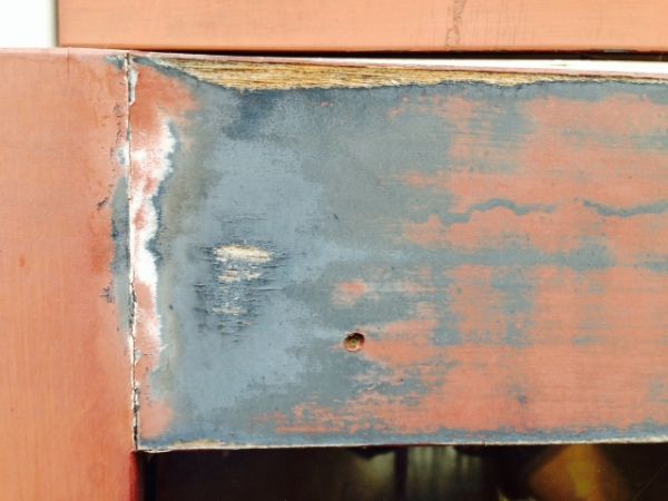

Mijn achterdeur (buitendeur met raam) is zo'n 7 jaar geleden geschuurd en sindsdien is er niets meer aan gedaan. Het is voor zover ik kan zien (bij het kattenluik) een soort van watervaste multiplex. Er is nog nergens houtrot opgetreden maar de verf is wel aan het "verpoederen" en op sommige plaatsen aan het bladderen.
Wat is wijsheid en wat voor voorbehandeling is er nodig voordat deze afgelakt kan worden.
Eigenlijk de zelfde vraag voor de kozijnen. Nog geen houtrot maar wel bladderende verf op sommige plaatsen.

Loszittende verf verijderen, het geheel grondig reinigen, het geheel schuren met p180, kale plekken gronden en bijplamuren, de herstellingen gronden,het geheel gronden en dan 1 à 2 maal overlakken.
Of een een-pot-systeem gebruiken ipv aparte grondlak en afwerklak.

Toch wel geschrokken eigenlijk , de staat van de bovenkant van de deur. Van "Kees" begrijp ik altijd dat plamuren buiten "not done" is. Maar dit krijg ik met (vlak)schuren niet meer weg. Het is volgens mij een Meranti deur. Wat is wijsheid ?
Alvast bedankt, Bram
Kees de schilder
Plamuur buiten moet u uiterst spaarzaam toepassen. Het volgt de krimp- en trekspanningen van hout en verflagen niet. Bovendien bevatten de meeste plamuren vulstoffen die vocht aanterkken. Op zich niet erg indien de laklaag voldoende bescherming biedt.
Wat u bovenaan uw deur hebt is uitermate geschikt om met 2-komponenten epoxy-reparatievuller te herstellen. Die is er speciaal voor ontwikkelt.

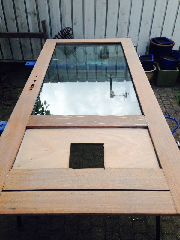

Allereerst bedankt voor alle reacties. Vandaag de deur er uit getild en met de schuurmachines aan de gang gegaan. Misschien "overdone" maar heb m maar helemaal kaal gemaakt. Die 'zebrastrepen' lijken 2K reparative al eerder gedaan. Nu de deur kaal is vallen me de aantastingen wel mee.
Kees de schilder
De middendorpel is inderdaad al vzv 2K- reparatie zo te zien. Uit welke samenstelling niet.
Als u de kanten rond kunt schuren ( dus daar waar de vermeende plakken zitten ) is dat beter dan ze op te vullen. Moet u toch repareren, gebruikt dan 2K-EPOXY vuller.
Deze reparaties eerst gronden voordat u er een andere laag verf opzet.

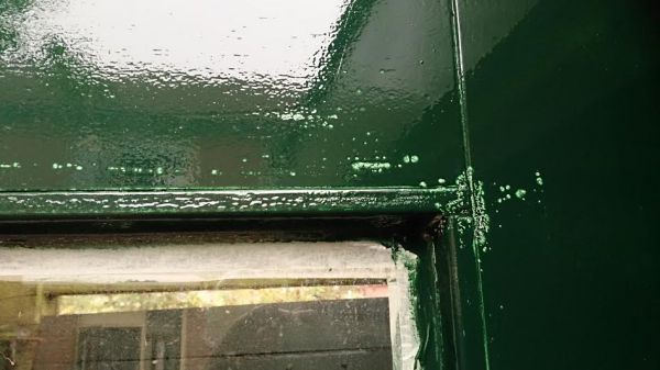

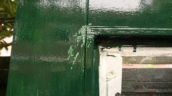

Slaat de verf op die plekken dof uit ?
Roestie
Het ziet er niet dof uit. Net zo glanzend als de rest. Het voelt een beetje ribbelig aan.
Bprosman
Lijken wel siliconen resten ?
Zou dat kunnen ?
Groeten, Bram
Kees de schilder
Juiste constatering. Er kunnen verschillende oorzaken maar de belangrijkste is wel dat op de ondergrond siliconen zitten. Die kunnen hardnekkig zijn.
De verf laat niet los, maar schift op die plaatsen. Het zg. Fish-eye effect.
Opnieuw ontvetten, uitschuren, de plekken gronden en geheel aflakken.
