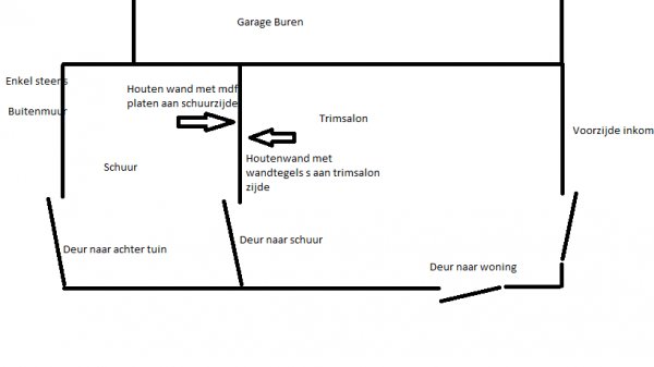

Ik heb 13 jaar geleden een nieuw bouwhuis gekocht, met daaraan vast een stenen garage. De huizen zijn 2 onder 1 kappers, en de garage is geschakeld met de buren. De garage is via een deur vanuit het huis te betreden.
Omdat mijn vrouw 3 jaar geleden een eigen hondentrimsalon aan huis is gestart, is deze garage gedeeltelijk omgebouwd tot salon. De verbouwing hield in dat er op 2/3 vanaf de voorzijde een wand is geplaatst van een houten frame….aan de binnen zijde van de salon zijn daarop tegeltjes gelijmd en aan de schuurzijde is deze gewoon afgewerkt met hout mdf platen. In de voorgevel is een kozijn geplaatst met een loopdeur, en ramen met dubbel glas. Ook heeft deze ruimte een radiator gekregen die op de bestaande CV installatie is aangesloten.
Bovenstaande is om een beeld te krijgen van de situatie.
De problemen:
1. het blijft te koud in de salon.
2. we hebben schimmel plekken op het plafond in het overgebleven stukje garage en er lekken druppels water uit het betonnen plafond in dat stukje garage. De druppels hangen gewoon ergens in het midden van het beton….en er zijn 3 plekjes waar dit gebeurt. In de salon is dat probleem niet.
We hebben een dakdekker gevraagd om eens te kijken naar het vocht / lekkage probleem, en die heeft het dak goed geïnspecteerd en verdachte stukken dak opnieuw voorzien van nieuw dakleer….helaas heeft deze oplossing niet geholpen……..hij dacht dat het schimmel / druppel probleem ook door condens veroorzaakt kon worden.
Omdat het ook te koud in de salon blijft , en omdat we misschien het condens probleem kunnen terug dringen hebben we inmiddels het garage dak aan de buitenzijde laten isoleren en nieuw dakleer…..ook vonden de dakdekkers bij onze buren een verdacht plek ( dat lekkage zou kunnen geven)bij de afvoer en hebben deze opnieuw dicht gemaakt…..omdat dit gisteren is gebeurd hebben we hier nog niet een beeld bij of dit gaat helpen.
Om de kou te bestrijden in de salon wil ik wil ook graag de wand isoleren die op 2/3 in de garage is geplaats, dit is een vrij simpele klus omdat enkel de mdf platen eraf geschroefd moeten worden…..isolatie er tussen en platen terug.
Nu adviseerden de dakdekkers me om niet de houten wand in de garage te isoleren, maar de buiten muur van de achterzijde vd garage….dit is een enkel steense muur en er zitten ventilatie gleuven in het metsel werk. Deze muur isoleren is natuurlijk een veel grotere en duurdere klus.
De vragen die me nu rijzen:
1. Welke wand kan ik nu het beste isoleren…de enkel steense buitenmuur, of de tussen wand die tussen de schuur en salon staat? Of misschien wel beide? Maar in de schuur wordt niet gestookt.
2. Zal het schimmel / lek probleem niet juist toenemen als de buiten wand vanaf binnen geïsoleerd gaat worden?
Het is een lang verhaal, maar probeer jullie een zo goed mogelijk beeld te geven van de situatie.
Ik hoop dat jullie er wat mee kunnen, en alvast hartelijk bedankt voor de antwoorden.
