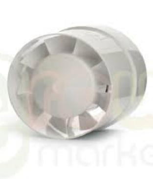

Ik heb een aantal vragen. Maar allereerst vertel ik even wat ik precies wil. Ik heb 2 buisventilator's liggen(specs hieronder) die wil ik graag kunnen dimmen. het maakt mijn niet uit wat voor dimmer het is. Wel heb ik een eis dat het niet te duur is. Graag zo goedkoop mogelijk.
Specificaties van de 2 buisventilatoren:
Van de gamma
diameter 125mm
185 m3/h
220-240v / 50Hz
16watt
38Db
57 PA (geen idee wat dat inhoud)
IP X4 (ook geen idee wat dat is)
en de Winflex
diameter 125mm
185 m3/h
220-240v
16watt
current, A 0,100 (geen idee wat dat inhoud)
38Db
RPM 2400

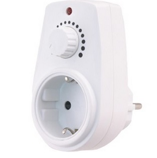

Ik zat zelf te denken aan een stekker dimmer simpel in het stop contact met een draaiknop om te dimmen.
ik heb ze gezien voor 5,95
Specificaties van deze dimmer zijn:
Details
Stekkerdimmer 03.009.27
Randgeaarde stekkerdoos met draaischakelaar voor het dimmen van hierop aangesloten verlichtingsarmaturen. Geschikt voor het dimmen van gloei- en halogeenlampen 230 Volt. Niet geschikt voor spaarlampen, tl-lampen en 12 Volt halogeenlampen. Aansluiting op wandcontactdoos 230 Volt wisselstroom. Met kinderbeveiliging.
Artikelnaam Stekkerdimmer
Type 03.009.27
Dimvermogen lamp 230V voor gloei- en halogeenlampen van 20 - 300 Watt
EANcode 8711332096839
Nu komen mijn vragen:
Kan ik deze er simpel tussen zetten, Dat ik een stekker aan de ventilator maak en zo in het stopcontact heel eenvoudig kan doen.
Hoe zal dit werken? Werkt het gewoon zuiver of gaat de ventilator er raar van doen?
En als deze het niet doet. Heeft iemand dan tips van welke ik wel zou kunnen gebruiken en/of waar ik op moet letten met de specificaties. Of weet iemand waar ik een dimmer kan kopen die het wel goed doet. en voor een mooie prijs?
Of kan iemand een link doorsturen van een dimmer die ik moet bestellen die het wel doet?
Zou iemand mijn kunnen helpen met dit?
Alvast hartstikke bedankt en alle hulp kan ik gebruiken!
Daar heb je een speciale dimmer voor nodig, een normale dimmer gaat in notime het hoekje om.
De vraag is of je ventilator wel gedimt kan worden.
Nee, dat zal spijtig genoeg niet zo eenvoudig zijn.
De dimmer die jij zelf aangeeft is alleen geschikt voor ohmse belastingen en niet inductieve belastingen.
En je ventilators zijn inductieve belastingen dus.
Je moet een regelaar hebben die inductieve belastingen kan dimmen. Jammer genoeg zijn die wel een flink stuk duurder.
Motoren zijn niet altijd te dimmen met een lichtdimmer. Het ligt er aan wat voor motor het is.
Zet anders eerst een gewone gloeilamp ermee in serie van ongeveer 25W en probeer het voorzichtig.
Het kan misschien met een lichtdimmer, alleen kunnen niet alle dimmers goed tegen een inductieve belasting zoals van een motor.
Er gaat niets kapot, alleen werkt de regeling een beetje als "hollen of stilstaan".
Dimmers waar je ook halogeentrafo’s mee kan dimmen hebben dat bezwaar niet.
Wel kan het gebruik van zo’n dimmer resulteren in extra bromgeluid uit de langzamer draaiende motor, maar dat kan verder geen kwaad.
Als je op zeker wil spelen en een echte motordimmer wil, dan is de goedkoopste oplossing dit setje. Link.
Wel flink duurder, helaas is het wel een zelfbouwpakket. Dus zul je een beroep moeten doen op iemand die dit wil solderen voor je. Verkrijgbaar voor ongeveer 40 euro.
Die kan wel tot 600W regelen, dus beide ventilators kan.

@Phuong, oke inductieve belasting dimmers kwam ik al regelmatig tegen zoals deze.
maar die is van 20 tot 500watt kan mijn 16watt ventilators dan wel?

Die van Conrad zal niet werken omdat het minimum 20W is en jou ventilator verbruikt max. 16W
Het zou wel kunnen werken als je ze allebei aansluit.
