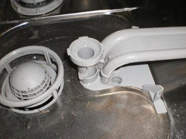

Mijn Whirlpool afwasmachine wast en droogt soms de bovenkant niet goed.
Op de bodem van de machine zit dan het buisje dat van onder naar boven loopt los. Ik duw het weer aan maar meestal blijft het niet zitten. hoe zorg ik dat het toch blijft zitten? Lijmen? Nieuw buisje?

Het is een Whirlpool. Omschrijving: op de bodem van de afwasmacjine zit in het midden de sproeier. Achter deze sproeier zit een buisje dat via de bodem en daarna de achterwand naar boven gaat. Dat buisje schiet dus steeds uit de bodem.

Op deze foto zit het dus helemaal los. En de sproeier heb ik er voor de foto even afgehaald.

Moet daar niet elk een O-ring omheen voor een betere afsluiting.

O ringen zitten daar niet het gedeelte waar de arm inklikt moet je vervangen de lipjes zijn defect welke de arm moeten tegenhouden.
Waarschijnlijk 481241818341 maar je hebt geen typenummer opgegeven.

Zie net dat het geen echte Whirlpool is maar een : ikea/wh dw 100 s 40109767.
is zoiets makkelijk te vervangen? ben niet zo technisch :(
