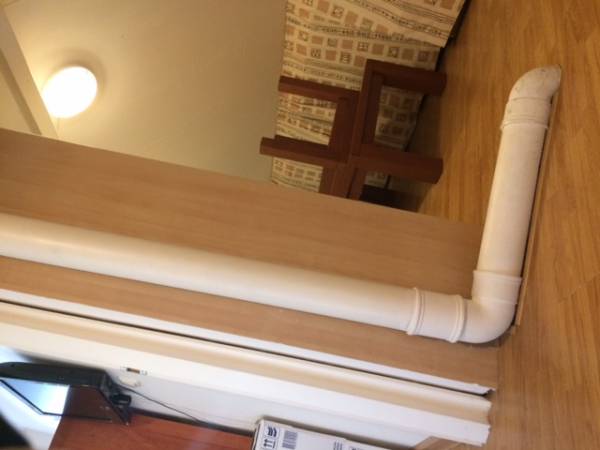

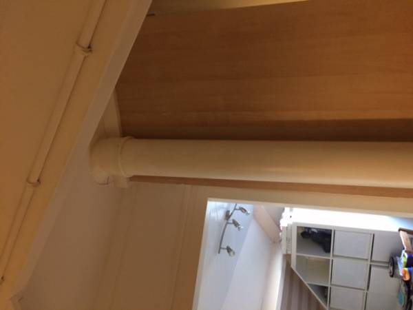

Op onze zolder loopt een buis midden door de zolder naar het dak. Wij willen hem graag weg halen gezien hij echt op een onhandige plek zit maar wij weten eigenlijk niet waar hij precies voor dient en daarom weten we niet of het zomaar weggehaald kan worden of dat dit consequenties heeft, weet iemand mij te vertellen hoe of wat?
Eerder heeft beneden de keuken op een andere plek gezeten en wij denken dat deze buis eventueel een ventilatiebuis is die daar (en het toilet beneden) nog van over is.
Zo te zien is het een pvc buis die gebruikt wordt als ontspanningsleiding.
De buis kan gewoon verlegd worden, eventueel kunt u ook een dunnere buis gebruiken, een buis van 75 mm is ook goed en een buis van 50 mm durf ik ook wel aan, nog nooit problemen mee gehad.
Misschien dat een nieuwe buis tussen de balken gelegd kan worden.
