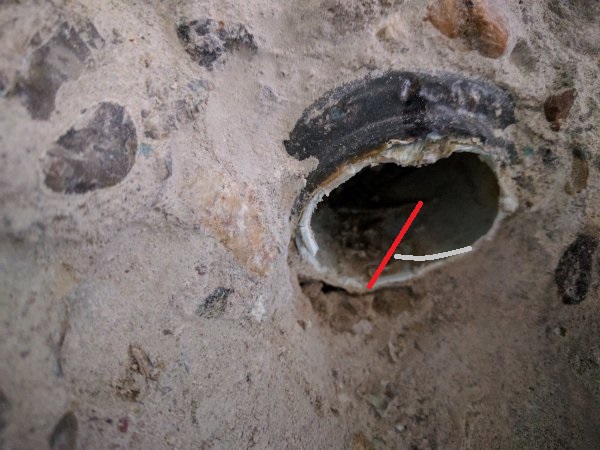

Ik ben bezig met het aanleggen van de riolering in mijn badkamer. Ik kwam helaas voor een verrassing te staan bij het t-stuk. Hier is een buis vlak achter het schuifrubber afgezaagt. Zie foto
Ik heb geprobeerd met een tangetje dit stuk van ongeveer 4 cm uit het t-stuk te trekken. De buis is echter zo oud dat hij stukje bij beetje af breekt. Ik ben op zoek naar opties om de buis te verwijderen zonder het t-stuk / rubber te beschadigen.
Ik hoop dat iemand een slimme tip heeft.
Met een los zaagjeblaadje voorzichtig een sleufje zagen. Zodra je de grijze buis bijna is doorgezaagd proberen of je de rest van het de zaagsnede kan scheuren door het wand omhoog te draaien.
Met een Dremel zou je ook een sleuf kunnen maken denk ik.
Bedankt voor de reactie. Het is gelukt. Helaas hierna nog steeds lekkage. T-stuk heb ik uitgehakt en vervangen.
