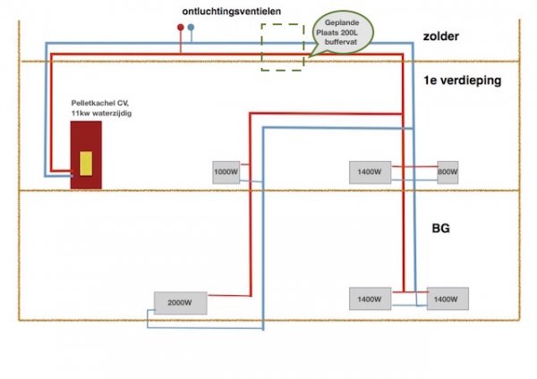

Even een situatieschets:
Het gaat om een pelletkachel met CV functie waarop een aantal radiatoren zijn aangesloten. Het vermogen van de kachel (cv zijdig) is 11kw. Het aangesloten (maximale) vermogen aan radiatoren is ongeveer 8kw en daar komt mogelijk in de toekomst nog maximaal 1,5 kw bij. De kachel houdt dan dus nog 1,5kw over die ik verder niet ga gebruiken, oftewel iets overgedimensioneerd.
Er komt geen thermostaat, alle radiatoren zijn voorzien van thermostaatkranen en voetventielen. Grafisch ziet het er zo uit:

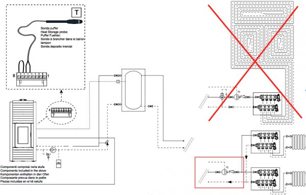

Om de pelletkachel in combinatie met een buffervat te gebruiken geeft de handleiding het volgende schema: (rood kruis= er komt geen vloerverwarming, roodkader = zie vragen hieronder)
Ik heb hierover de volgende vragen:

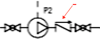

  • wat betekenen de symbolen in het rode kader?

Dit is een toeren of flow geregelde pomp tussen twee afsluiters gemonteerd.
Deze heb je nodig omdat je buffervat hydraulisch neutraal is, mav de pomp van je kachel pompt het in het buffervat en de andere pomp haalt het uit het buffervat en transporteert het in je installatie.
John
A wat betekenen de symbolen in het rode kader?
Getekend : pomp tussen 2 afsluiters en een terugslagklep

Verder moet er volgens handleiding fabrikant een temperatuursonde van kachel naar het buffervat. Die sonde is reeds voorzien maar moet alleen verlengt worden, geen punt. Maar wat ik me wel afvraag is hoe die sonde in het vat te krijgen? Zijn die vaten soms standaard voorzien van een opening voor een temperatuurvoeler? Ik heb er aal een aantal bekeken maar ben hierover nog niets tegen gekomen.
EDIT het tekentje: I\I achter de pomp in het rode kader, betekent dat nog iets?

Symbool bij de pomp is misschien een aan- uitschakelaar.

PS dat tekentje is zoals eerder gemeld een toeren geregelde pomp en geen keerklep welke zich aanpast aan de flow of vraag in de installatie.

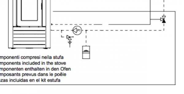

Dit is inderdaad wat er al in de kachel zit:
En dan betekent dat symbool bij het rode pijltje hieronder waarschijnlijk dat pomp 2 een geschakelde pomp moet zijn

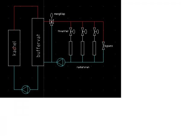

Hier een schema.
Niet getekend:
- automaat koudwatertoevoer bij oververhitting incl overstort
- expansievat, eventueel openvat?
- afsluiters, overstortventiel.
De 3wegmengklep in het schema kan worden uitgevoerd handbediend of met een regeling. Met het inbouwen van de mengklep kan de temperatuur van het CV-water voor de radiatoren aangepast worden.
Een regeling met in-en uitschakelen van de pomp is af te raden. bernhard
