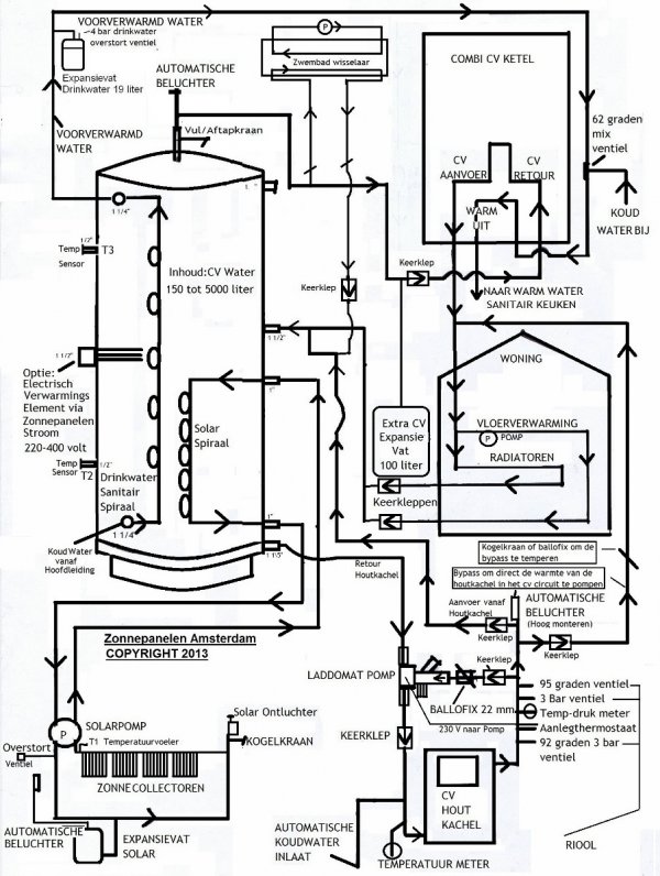

We zijn een paar maanden geleden verhuisd en in onze nieuwe huis (1968) was reeds een heel systeem aanwezig
De tekening komt aardig overeen met wat we nu hebben.
wat ik me nu afvraag, volgens mij wordt nu het buffervat verwarmd door de CV.
We waren vorige week op vakantie, toen ik de CV aan had gezet liep de temperatuur van het buffervat op. (heb bovenop het buffervat een temp sensor gelegd)
Ik zie in de tekening dat er verschillende keerkleppen geinstalleerd zijn, maar kan er in mijn installatie geen terug vinden.
Graag zou ik willen weten of de installatie die ik heb klopt qua inrichting/aansluiting.
Alle hulp wordt zeer op prijs gesteld.

119240_hygienezonneboilerschemainclhoutkachel1met_1solarspiraalen1Drinkwaterspiraal2014_904x1200_1.jpg
Het is niet gek dat het buffervat wordt opgewarmd.
Met het huidige sombere weer zal de zonnecollector weinig doen. De houtkachel was uit.
Zie onderstaand, ingekleurd schema
2626_119240_hygienezonneboilerschemainclhoutkachel1met_1solarspiraalen1Drinkwaterspiraal2014_904x1200_1_1.jpg
Het hete water uit de ketel is rood ingekleurd, het iets afgekoelde water dat uit de radiatoren e.d. komt is geel ingekleurd. Dit iets afgekoelde water gaat via de bovenkant van het buffervat weer naar de CV ketel.
Het buffervat wordt dus iets opgewarmd. Warm water wil wel naar boven, trouwens. Ik lees ook nergens waar uw probleem of klacht zit.
Ik heb onvoldoende kennis om te zien of alles in dit schema perfect is uitgedacht.
Niemand kan met deze informatie checken of het bij u thuis precies zo zit als op dit schema. Een terugslagklep hoeft geen opvallend zichtbaar deel te zijn.
