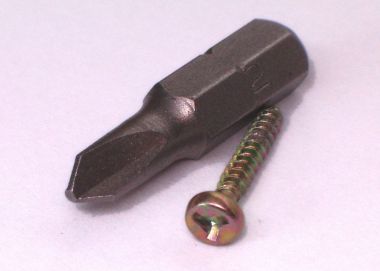

Hoe krijg ik dit broodrooster open? aan de onderkant lijkt ie wel geklonken of ze hebben weer een nieuw soort bit uitgevonden?
Zou een torx schroef kunnen zijn, dan ziet u een vrijwel platte kop van de schroef met daarin een klein geribbeld gaatje.
De bits hiervoor zitten in diverse setjes.
Dat is thorx met een penetje in de midden weet niet precies de naam van de bit heb hem zelf ook.
bits setje gekocht daar zat hij bij ,bij mij was het snoer kapot.
Het is dus geen torx, ook niet met een pinneke in het midden. al mijn torx bits passen niet. ik heb met een naald gevoeld en geprikt, maar het is een glad kopje, lijkt geklonken met een ringetje er onder.
Dat zou een persschroef kunnen zijn, dat zijn lastige dingen.
Ik boor ze uit, met een boor die net in de huls past waar de schroef in zit heel voorzichtig op lage toeren, liefst met een accuboormachine, een klein stukje boren tot er een puntje in het kopje zit.
Dan de boor verwisselen voor een kleiner exemplaar en de kop er af boren, pas op met het laatste stukje want de boor schiet zo door het kunststof heen.
Het restant van de schroef kan met een tang verwijderd worden, zit gewoon normale draad op.
Een tri-wing heeft geen gladde kop.
