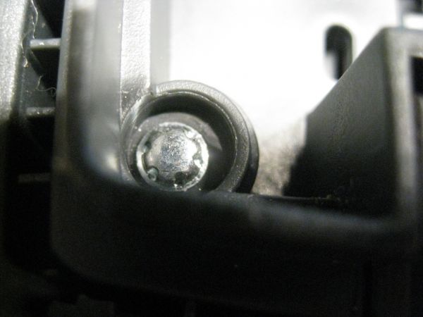

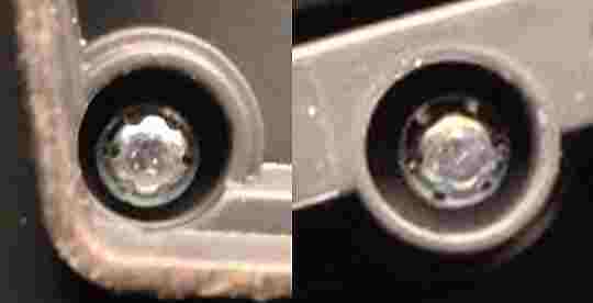

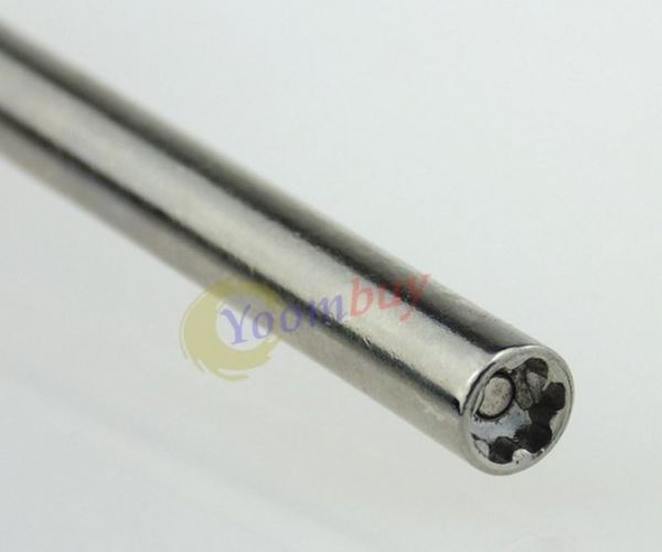

Heeft iemand een idee wat voor een soort schroef dit is? Onderzijde van een Phillips broodrooster. Ik zoek er een passende schroefbit bij.
Alvast bedankt
Rola
Lijkt veel op torx, foto is niet scherp genoeg.
The headhunter
Het is geen torx, torx is sterretje in de kop, hier zit het erom heen.
Winnieandbuzz
Foto is een beetje onscherp maar ik denk dat het een "externe torx" is met zo te zien een beveiliging. Zoek eens op "external torx driver"
Moet er iets in of omheen?
Ik krijg de foto niet veel beter. Maak een nieuwe met een macrofunctie of statief.
Soms lukt het met een gewone torx-schroef omgekeerd in de accuboor te zetten, er moet dan wel ruimte voor de kop van de schroef zijn, eventueel iets van de kop slijpen tot hij in de ruimte rond de schroef in het apparaat past.

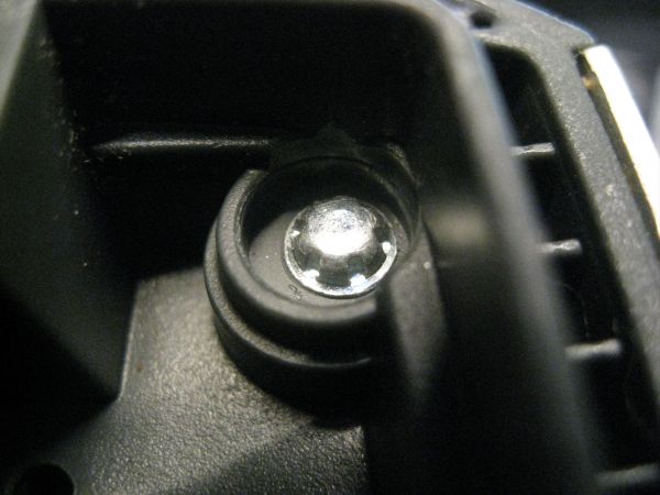

Die van een torxschroef omgekeerd gebruiken ga ik zeke proberen. Met een T-30 schroef zou dit misschien kunnen. Heb gezocht op external torx of uitwendige torx. Je komt dan op forse formaten schroeven uit met dito bits/sleutels. Ondertussen iets gevonden dat er op lijkt. Als die omgekeerde torx niet werkt ga ik die maar proberen, de chinese webshop vraagt er minder dan 5 euro voor

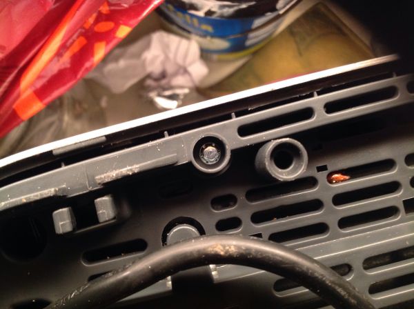

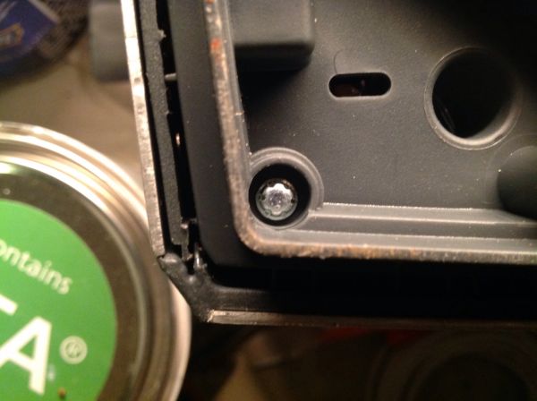

Bij deze zoals verzocht nog een paar hopelijk meer verduidelijkende foto's van de schroef.

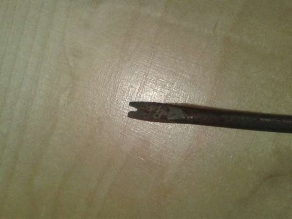

Heb je niet een punttang? misschien lukt het ook daar mee.
Frank
Of je slijpt een oude roestige schroevendraaier een stukje in, in het midden van het blad.
Zoiets als dit:
S.oldeerbout
Specialist Keukenapparatuur
:lol: fondueprikker!!
Als je de beschikking hebt over een dremel-achtig apparaat, kan je er een sleufje infrezen. Dan past er een platte schroevendraaier in.
En met voldoende ruimte rondom met een griptang.

Met dank voor alle reacties. Vandaag kreeg ik die schroevendraaier binnen van die chinese webshop (die van de 40 rovers). En die past!!!
Het gaat om Nintendo Screwdriver 4.5 mm
