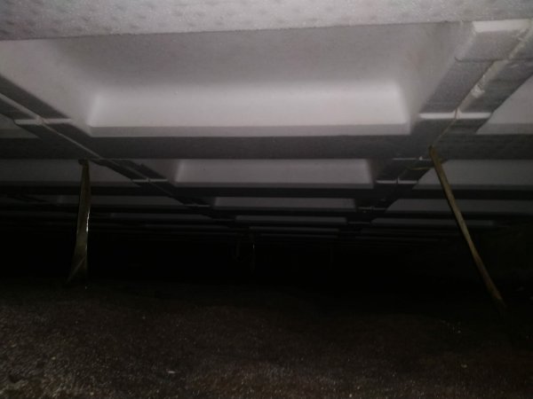

Goedemiddag allemaal! Ik kom overal heel veel verschillende tips tegen over het isoleren van een broodjesvloer.
Vaak zie ik dan een broodjesvloer met een soort lange inham. Mijn broodjesvloer lijkt erg anders, dus ben benieuwd naar jullie mening.
Het lijkt gemaakt van EPS blokken van +-20 centimeter, waarbij het in het midden hol / 'ingedeukt' is. Het verschil in diepte is ongeveer 8 centimeter. Zie foto!
Wat is de beste manier om dit te isoleren? PIR platen er tegenaan lijmen? Opvullen met glaswol en dan dampremmmende / werende folie?
De vloer is wat vochtig, met hier en daar een plas. Ik twijfel om hier eerst bodem folie overheen te leggen. Heb bijvoorbeeld dat van tonzon gezien. Maar voldoet landbouwplastic ook, mits goed aangebracht?
Ik hoor het graag! Bedankt alvast :)
Hoe dik is de isolatie?
Grote kans dat de vloer al redelijk goed geïsoleerd is.
20 cm op het dikste punt, 12 op het smalste.maar nog steeds koude voeten, dus het kan beter ;)
Edit: weet iemand trouwens wat voor broodjes / vulelementen dit zijn? Ik zie overal die langwerpige met sleuf, maar deze zijn vierkant met een 'deuk'..
12cm is goed, meer isoleren gaat niet tegen helpen tegen koude voeten, vloerverwarming wel. Ligt er een tegelvloer?
Zou de broodjes vullen niet wat helpen? In combinatie met een drogere kruipruimte waar dus geen vocht meer opstijgt of tegen de vloer condenseert.
Koud is het ook niet, voor mij dan haha, maar het kan aangenamer. Vloerisolatie hielp bij een vriend van me enorm daarbij. Er ligt laminaat of parket (ik vergeet het steeds) met een eiken toplaag in.
Extra isolatie helpt zo weinig dat het zonde is hier geld aan uit te geven.

Is dit wel een broodjesvloer?
(en niet bijvoorbeeld een ribbenvloer)
Niet dat het zo belangrijk is, maar wel handig om te weten wat precies de isolatiewaarde is.
Heb je de bouwtekeningen? Mogelijk is het daarin te vinden.
(opvragen bij de gemeente / het archief, soms online in te zien)
Zoals Jan al aangaf heeft het weinig nut om deze al geïsoleerde vloer nog een extra te isoleren.
Het zal er echt geen graden warmer van worden.
En het beetje vocht onder de vloer doet hier ook weinig af van de isolatie.
Zonder vloerverwarming of een flink stokende onderbuur, zal je vloer niet warmer aan voelen.
Vloer isoleren heeft alleen zin als er helemaal geen isolatie onder zit, maar dat is hier niet van toepassing.
Beter een paar sloffen aandoen, als je de vloer te koud vind en je geld beter spenderen.

Wat betreft de isolatiewaarde. Volgens het bouwbesluit moesten huizen die tussen 83 en 92 gebouwd zijn, een vloeeisolatiewaarde van 1,3 RC (matige isolatie) hebben. Aangezien mijn huis in 1983 is gebouwd ga ik daar vanuit. Dat ligt nog ruim onder de 3,5Rc die eigenlijk wel geadviseerd wordt. Je zou denken dat er dus nog wel een winst van 2 RC behaald kan worden.
Bronnen: https://www.woonwijzerwinkel.nl/woning1983tot1991/ en milieuCentraal.nl

Dus van matig naar zeer goed heeft geen zin? Hmm, misschien heeft het dak isoleren wel meer effect. Minder koudeval bijvoorbeeld. Ik duik er nog ff verder in!
Met minimaal 12 cm eps haal je die rc van 3,5 nu al.
Nieuwe begane grondvloeren van rond die tijd hebben meestal minimaal een rc van 2,5 die van jouw is beter
Als je een warmere vloer wilt kan je beter een dikkere ondervloer aanbrengen dan blijft de toplaag warmer.

Ik ga voor de zekerheid de dikte van de EPS nog even een keer meten. En de bouwtekening opvragen.
Op basis van alle vorige antwoorden neig ik dan toch om die 'deuken' niet op te vullen. En de vloer dus inderdaad zo te laten. Dacht dat dat misschien een prima oplossing was voor wat snelle winst, valt dat even tegen haha ;) eerst maar richten op de ramen en het dak!
