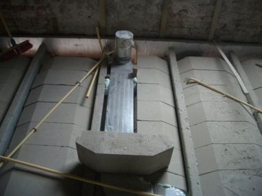

Nope, Maar het kan ook anders hoor. Je neem t dan bimsblokken als vulling ipv van eps. Scheelt je alle cm's aan isolatie onder je T-balken en kan je meer op de je betonvloer isoleren wat eigenlijk beter is in dit geval.
B_janssen
Hee dat systeem kende in nog niet. Ziet er wel een stuk zwaarder uit. Dat zou wel eens een probleem kunnen zijn. Maar wel interessant. Dan zou ik dus gewoon een dikkere isolatie laag daar op kunnen leggen.

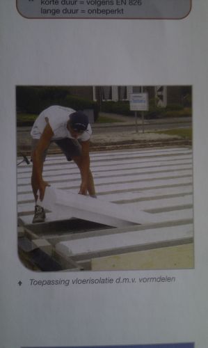

Ik kwam deze foto tegen in een folder. De betreffende producent gaf aan dergelijke blokken zonder flap voor onder de balken niet (meer?) te hebben. Ik heb zelf al een aantal partijen gebeld maar zonder resultaat. Kreeg wel de suggestie de "flap" er gewoon af te zagen.
Heeft een van jullie deze blokken zonder flap wel eens eerder gezien? of nog beter.. een idee waar ik ze zou kunnen krijgen?
Millew
Er is ook een variant verkrijgbaar, waarbij holle vulelementen (broodjes) van lichtbeton zijn gemaakt. Deze steken niet onder de balken uit. Het eigen gewicht van de constructievloer is ca. 300 kg/m2 en de hoogte is 210 mm exclusief isolatie en afwerkvloer.
Verder is de markt nogal in beweging op het gebied van renovatievloeren. Zo zijn er nu diverse systemen verkrijgbaar op basis van stalen liggers, welke een veel lager eigen gewicht hebben dan de traditionele combinatievloer.
