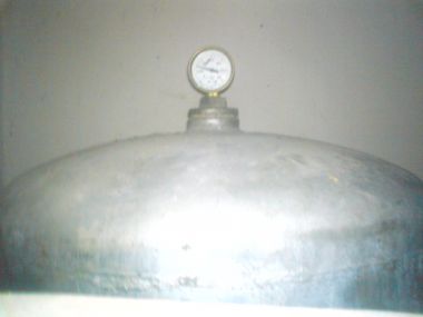

Drukvat tussen pomp en drukschakelaar om expantie op te vangen en manometer om goed instellen mogelijk te maken .

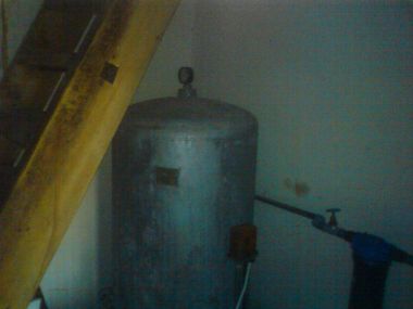

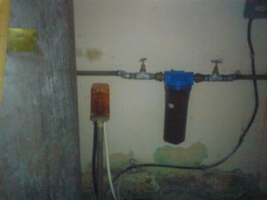

Ikzelf heb deze opstelling staan met 300L tank.
Weet niet precies waar je je bron voor gaat gebruiken?Alleen je beproeien van je tuin ? Of voorziet het je ook je wateraanvoer woning/vakantie oid?
Iedergeval ga je hiermee je auto/ramen wassen dan raad ik je aan filters ertussen te plaatsen want hele fijne zandkorrels zullen je lak beschadigen,
Spreek hiermee uit ervaring. Ikzelf heb er een enkele filter tussen zitten die eens in de drie maanden vervang. Je kunt verschillende filters combineren voor filtering vuil/kalk/calcium/ijzer noem het maar op.
Hieronder een 3tal foto`s van mijn opstelling om je een idee te geven

Wat heeft een 300 litervat voor zin?
Als het een expansievat gaat heb je een leuke buffer maar enkel een voorraadvat heeft dit geen enkele zin.
Need Help
Voor mij heeft dit duidelijk zin daar ik aangewezen ben op Bronwater.
Heb hier geen leidingwater,Dus is 300 L wel een redelijke norm
Mijn pomp slaat zo`n 2x per dag aan
