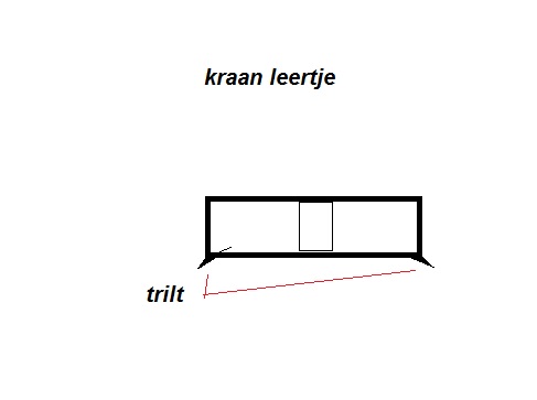

Een brommende leiding - werkelijk een geluid dat het lijkt dat er een compressor staat te draaien en dat geluid verdwijnt na het opendraaien van een koudwaterkraan...
Graag advies.
:super: Zal wel ergens een kraanleertje zitten te fiberen.
dit kan aan de flotter wc of stopkraan of kranen in huis liggen
