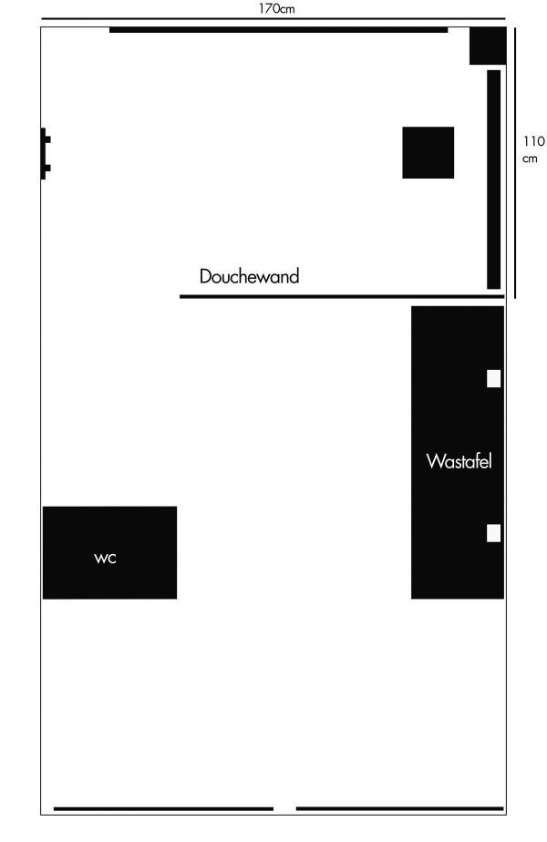

Breedte drain douche
We gaan onze badkamer renoveren. De inloopdouche zal 110cm breed worden en ongeveer 170cm diep. De douchekop van de regendouche zit op zo'n 50cm van de muur (het 110cm brede deel). Zie de afbeelding hieronder voor meer info.
Ik sta op het punt een drain te kopen. Hoe breed zou deze idealiter moeten zijn. Of is dit volledig een eigen voorkeur/keuze? Een drain van 50cm is veel goedkoper dan een van 100cm, maar is er bv een stelregel bij het kopen van een drain in relatie tot de breedte van de douche?
Hoeveel water levert je regendouche? dit bepaalt wat voor drain je moet aanschaffen.
dan nog de maat van de tegels op de vloer zodat je geen randje van 2 cm naast de drain krijgt.

Koop een drain, die ongeveer 20 cm kleiner is als het douche gedeelte breed is.
Zo kun je naast de goot de tegels ook iets af laten lopen naar de goot.
Een drain met een uitloop van 40 mm, heeft over het algemeen voldoende afvoer voor huishoudelijk gebruik.
De regendouche is van het type Rapido T van een bekend merk (Cosmopolitan 3000 serie). Ik weet niet hoeveel liter er doorheen komt, maar dat kan ik nog wel even uitzoeken. Verder is de tegelmaat 60x60...dus 3 tegels naast elkaar met ongeveer 8cm eraf bij de 3e.
Ik dacht idd aan een drain van zo'n 70cm breed (in het 110cm brede deel).
