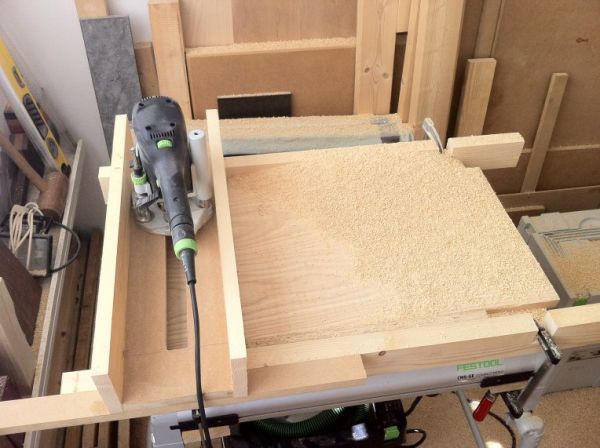

Ik ben een bankje aan het maken en nou wil ik in het zitblad een stuk traanplaatfolie verzinken. denk 1a2mm diep maar nu is het te fezen stuk best breed 30cm.
heb bedacht om een mal te maken waar de frees tussen past en deze dan telkens op te schuiven. of kan ik het beter anders doen?
iemand een idee?
o ja kan het beste mdf gebruiken om te frezen toch?

Als er een voldoende groot gebied over blijft buiten het uit te frezen gebied zou ik eerst de buitenste rand uitfrezen met een paralelgeleider langs de buitenkant van het blad.
Vervolgens het binnendeel uitfrezen waarbij je er wel op moet letten dat je voldoende draagvlak voor de zool van de bovenfrees moet hebben.

De bovenfrees is uitstekend geschikt hiervoor. Zie het hulpmiddel op een ander forum:
Een schaafmachine kan niet gebruikt worden, want TS wil de plaat verzinken.

Da's een slim hulpstuk :-)
Ik ging er van uit dat de plaat over de hele breedte van de plank verzonken zou worden en dan kun je gewoon vanaf de zijkant schaven. Als de plaat niet doorloopt tot aan de zijkant, dan werkt dat inderdaad niet...
