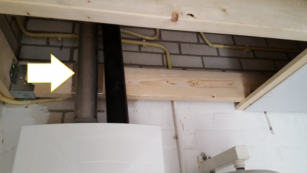

Kan ik dit gewoon tegen de afvoerbuis van de cv drukken? deze kan namelijk erg heet worden.
Dan vraag ik me af hoe het mogelijk is dat die buis heet kan worden.
Als je maximale cv watertemperatuur staat ingesteld op 90 graden dan kan de rookgasafvoer ook rond de 90 graden liggen. De vervuilingsgraad heeft hierop invloed.
Kan niet goed zien welk merk toestel het betreft maar de meeste merken hebben tegenwoordig diverse sensoren erop zitten welke het toestel vergrendelen indien rookgastemperatuur buiten specificaties valt. (grenswaardes)
Normaalgesproken bij onderhoud volgens fabrikant handleiding zullen deze beveiligingen nooit en ten nimmer hoeven ingrijpen.
Steenwol is van zichzelf brandwerend, vroeger werden bepaalde VR Rookgasafvoerkanalen zelfs geïsoleerd om afkoeling tegen te gaan wat namelijk nadelig kon zijn voor de thermische trek. Deze rookgaskanalen werden nog veel warmer dan de huidige HR toestellen. (RGA kan max 120 graden hebben.)

Waar gaat die pijp naar toe? Waarom wil je daar isolatie plaatsen?
Controleer ook trouwens even de beugeling van deze afvoeren.
