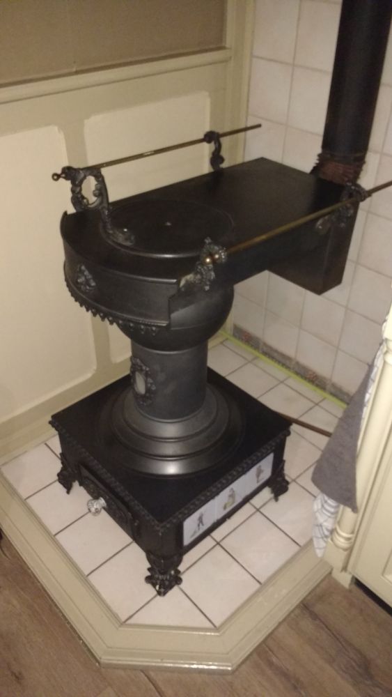

Wij hebben een Brabantse Plattebuiskachel op gas. Deze wil ik schoonmaken en nakijken want ik krijg hem niet aan de praat. De kachel lijkt echter op geen enkele manier open te krijgen, want alles is ofwel gefelst ofwel gepopnagelt.
Enkel het deurtje voor de knoppen is te openen.
Graag info
Voor het schoonmaken is dat vrijwel nooit nodig, perslucht gebruiken om hem door te blazen is voldoende, vooral de waakvlam goed doorblazen.
Zandmenneke
Ik kan niet zien waar de waakvlam zit en of de ontsteker vonkt.
Plaats even een paar foto's waar het gasblok en de brander op te zien zijn.
Zandmenneke
Enkel de ronde plaat op de bovenkant kan eraf (zit enkel het boutgat onder) en het deurtje onderaan aan de voorkant kan open (zit de bediening achter). Gasblok en branders kan ik niet zien.
De knoppen zitten op het gasblok.
Ik denk dat er toch even een vakman bij moet komen, op afstand durf ik er verder niets van te zeggen.
Zandmenneke
Na verder onderzoek, bleek dat er onderaan een aantal schroefjes zitten. Hiermee kwam het brandergedeelte vrij. Schoongemaakt en brand nu weer.

Ff een vraagje. Ik heb hetzelfde probleem met exact dezelfde kachel.
Waar kan ik die schroefjes vinden om hem te demonteren en schoon te maken?
Ik heb wel een vonk maar het lijkt net of er geen gas bij komt.
