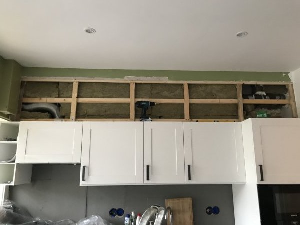

Ben momenteel bezig met het dicht maken van het bovenstuk van mijn keuken. Boven mijn keuken loopt een dikke leiding van rechts naar links over de gehele lengte naar buiten.
Deze maakt best lawaai als iemand de douche gebruikt.
Ook loopt er een klein stukje van de waterafvoer van de bovenburen (appartement), dus die hoor ik ook vaak.
En helemaal links op de foto zie je de buis van mijn afzuigkap.
Nu heb ik alles bedekt, en geïsoleerd met steenwol voor het dempen van geluid, en maak het hierna af met een stucplaat ervoor.
Maar ik vraag me af of dit wel kan met de steenwol bij een afzuigkap ik zou het echt niet weten. Ik ben mij van geen kwaad bewust. Maar ik denk vraag het toch maar voor de zekerheid?
Als je de koof dicht maakt met blauwe gipsplaten in plaats van gewone, dan wordt het geluid nog meer gereduceerd.
Dit soort plekken zijn lastig te stucen. Ik zou er dus geen gipsplaat gebruiken, maar een houten plaat.
Nadeel kan zijn dat bij een lengte van meer dan 2.5m je een naad in het zicht hebt, al kan je die wegwerken door bv. de platen onder 45° aan elkaar te lijmen.
