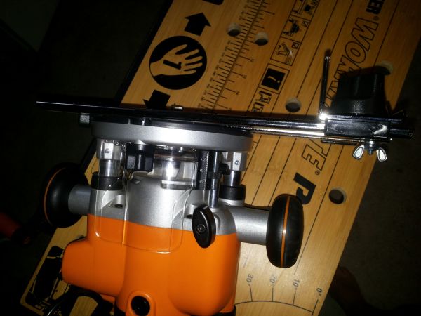

Ik heb een Triton JOF 001 bovenfrees. Geweldig apparaat waar ik zeer tevreden mee ben. Diepte instelling werkt bijvoorbeeld zeer nauwkeurig. Ik heb alleen moeite met de instelling van de vanaf de zijkant van een plaat bij het frezen van bijvoorbeeld een groef. Dit is erg lastig te doen met de bijgeleverde parallel geleider. Heeft iemand een tip of tool die ik kan gebruiken om dit te verbeteren?
Kan je een foto plaatsen van de zijgeleider? Ik begrijp dat deze geen fijninstelling heeft?
Inbouwen in een freestafel is vaak handiger voor het frezen van groeven. Dit kan ook een heel eenvoudige freestafel zijn.
EricN
Met 2 zwarte knoppen kan de geleider vast en los gezet worden en naar links/recht geschoven over de schoen.
Een tafel is inderdaad waarschijnlijk de beste oplossing.
Misschien is er nog een oplossing als ik de geleider op een vast punt kan zetten en dan een schuifbare plank om hem langs te geleiden?
Op zich is zo'n geleider ook wel nauwkeurig af te stellen. Gewoon een heel klein beetje verschuiven :)
Maar een fijnsteller erop is wel makkelijker. Misschien is die wel toe te voegen. Is er niet van dit merk zo'n accessoire te koop?
In die link die ik gaf zie je ook hoe ik de fijnafsteller van de zijgeleider van mijn bovenfrees op de lineaal-geleider heb gezet.
Ik snap niet helemaal wat je bedoelt met de geleider op een vast punt zetten en een schuifbare plank.
Kan je de geleider ook in de andere richting fotograferen?
