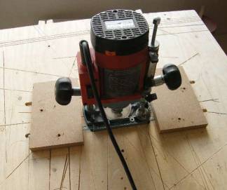

Hallo klussers,
Via youtube heb ik wat inspiratie gevonden om relatief eenvoudig een bovenfrees omgekeerd in een tafel te hangen. Het gat is uitgezaagd, en de sleuven voor de ijzeren staafjes zijn uitgefreesd.
Nu hoop ik van jullie wat raad te krijgen hoe ik de frees vasthoud in de plaat wanneer die op zijn kop gezet wordt. Ik had gedacht om 2 blokjes hout te monteren, die elk de 2 staafjes langs 1 kant vastklemmen. Echter zouden die makkelijk moeten kunnen draaien om de frees er uit te halen. Andere optie is misschien om met bouten en vlindermoeren te werken, maar dan moet ik gaten in het 'tafelblad' boren...

Je schroeft twee houten blokjes aan beide zijden naast de grondplaat.
De schroef zet je excentrisch in het blokje zodat als je de blokjes draait deze op de grondplaat drukken.

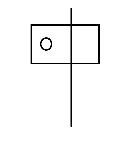

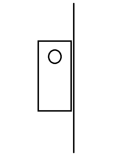

Inderdaad, aan beide zijden van de bovenfrees aan de onderzijde schroef je 2 blokjes die de grondplaat kunnen vastklemmen nadat je ze op de grondplaat hebt gedraaid.
Ik ben niet zo'n tekenaar maar dit is het bovenaanzicht voor en na het draaien van het blokje. DE verticale lijn is de grondplaat van de bovenfrees.

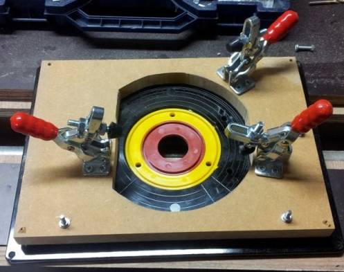

Ik schroef de plankjes zelf gewoon telkens vast:

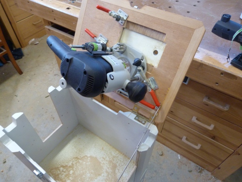

Maar ik ga nog eens een betere tafel maken, waarschijnlijk dan met snelspanners:
Als je bovenfrees geen aan/uit schakelaar heeft die blijft hangen, kan je er een tie-wrap omheen doen. Je moet uiteraard op je tafel een extra schakelaar monteren, bij voorkeur een nullastschakelaar met een noodstop:
