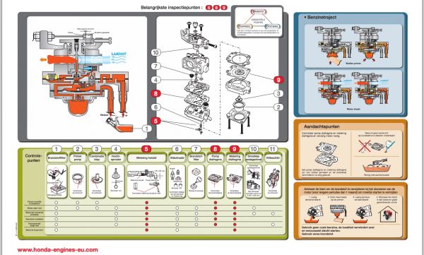

Dat vermoeden had ik al, maar ik heb echt alles goed nagekeken, waarschijnlijk moet ik gewoon maar dichtingen e.d. vervangen, want ik vrees, dat het iets onzichtbaarst is Op deze tekening staat alles duidelijk en ik hem hem al drie keer uit elkaar gehaald ...

Ronman007
Poster schreef:
Maar misschien heeft u de sproeiers al nagezien, dat weet ik natuurlijk niet.
Zit geen verstelbare sproeier in. Zie tekening ...
Poster
Sorry, maar tekening kan ik duidelijk krijgen, zodoende.(tablet/buitenland)
Maar je moet toch ergens de verhoudingen kunnen afstellen ?, of het moet injectie zijn, dan wordt het een ander verhaal.
Belangrijk is de hoofdsproeier (nr. 4), die moet goed schoon zijn.
Als die het niet is dan de nr's 7, 8 en 9 controleren c.q. vervangen maar dat verwacht ik niet.
De sproeier met perslucht door blazen.
Poster
  • #19
Dus er zitten toch sproeiers in, dan zit er ook een stationair sproeier in, die de lage/stationaire verhouding regelt,
Maar zoals al gezegd, alle sproeiers goed reinigen.
  • #20
Er zit maar 1 sproeier in, die noemen ze toevallig hoofdsproeier maar niet omdat er meer sproeiers in zitten.
Als je er zo zeker van bent geef dan even de plaats van de andere sproeier(s) aan.
