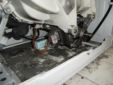

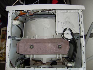

bovenstaand twee foto's van de bovenzijde en van de motor,ik heb nogmaals de motor eruit gehaald en gekontoleerd of de koolborstels er goed in zitten en of ze vrij gaan baar zijn en dat zijn ze , nogmaals getest maar het blijft hetzelfde.
ik zie op de motor alleen enkel oranje draden lopen , en een aarde draad.
kan ik de motor testen op een andere manier?
of iemand verder suggesties?
