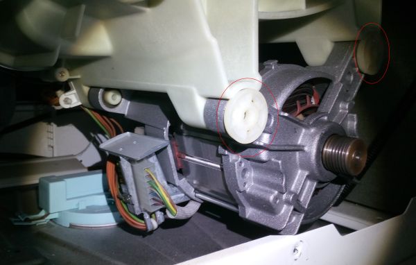

Zonder V-snaar is gebleken dat de ratel niet in de trommel zit, maar in de motor. Hoe nu verder?
Ik krijg de motor echter niet los. Twee bouten eruit gedraaid, maar hij komt niet los. Het lijkt alsof er twee plastic dingen (omcirkeld) weggehaald moeten worden, maar ik weet niet hoe.
Nog eens gekeken. De motor wil echt niet los. Een nieuwe motor kost 200 euro. En op de Bosch site staan de losse onderdelen van de motor niet benoemd. Dat schiet dus niet echt op.

Volgens mij moet je de motor gewoon naar achter drukken, kost enige kracht, met een schroevendraaier gaat het makkelijker.
De omcirkelde ringen blijven dan zitten.

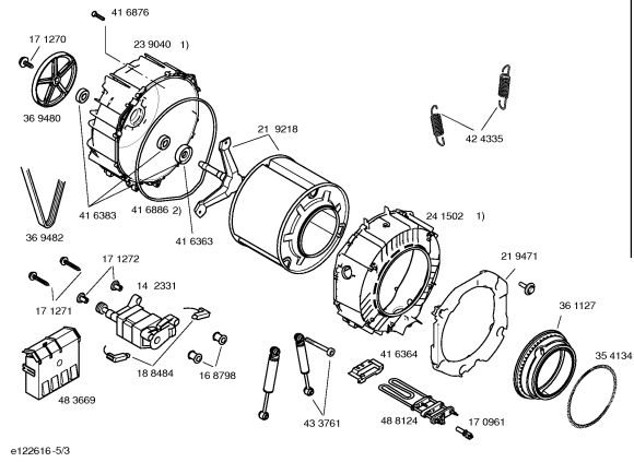

Kan toch niet anders dat die doppen (00171272) er eerst af moeten , een soort van fixatie doppen.
Kan inderdaad dat je deze met motor en al kan meetrekken.
Maar als ik de motor los krijg, wat dan?

Ik krijg de koolborstels zelf niet los, ik denk dat de motor er dan af moet. Het plastic omhulsel zit met twee schroefjes vast, en die zijn nu onbereikbaar.
Het lijkt echt van binnenin de motor te komen. Vast een lager ofzo. Maar als ik de motor niet los krijg, kom ik toch niet veel verder. Ik vind het eigenlijk wel best. De machine doet het verder prima.

Als je de twee bouten los heb,dan krijg je de twee doppen met de motor en al mee je kan er met een schroevendraaier iets tussen drukken en hij komt! p.s denk aan de stekkers.Als je de koolborstels los heb en je hoort het nog zijn het de lagers.Mvgr.Rudi
Had al met een schroevendraaier ertussen gewrikt, maar er zat geen beweging in. Wil het ook niet forceren. Ik zal later nog eens proberen. Scheelt dat ik nu weet dat die plastic dopjes kunnen blijven zitten.
