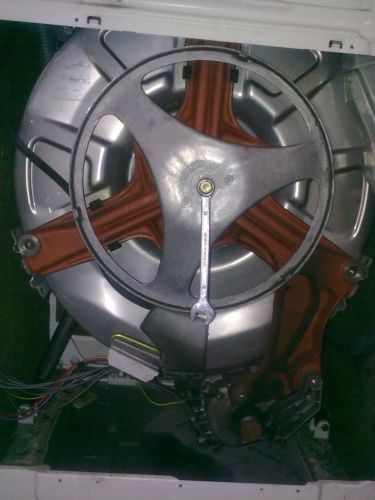

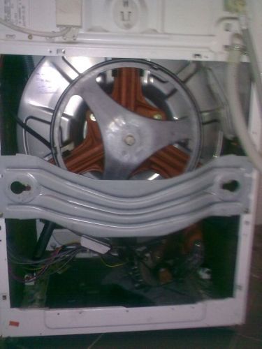

1. Achterkant verwijderd
2. Verstevigingsrib en aandrijfriem er af, wielmoer losmaken.

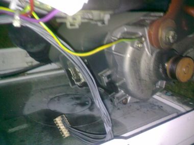

3. Motorstekker en aardedraad los.
Het is handig eerst de boel electrisch los te maken voordat het kruis losgehaald wordt.

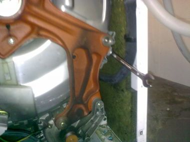

4. Bevestiging kuip aan kruis losmaken. Dit gaat zwaar, eerst met hamer losslaan.
Drie boutjes in binnenste driehoek zijn er al uitgedraaid. Deze gaan gemakkelijk.

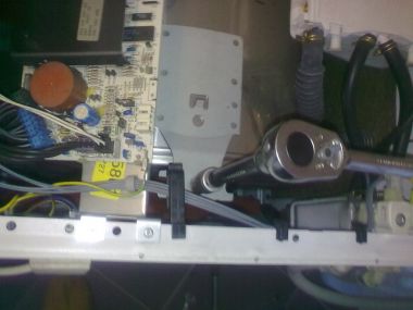

5. Voor het losmaken van de bovenste bout moet eerst het bovenblad er af.
De bovenste bevestigingsbout is gemakkelijk met dopsleutel met verlengstuk los te krijgen.

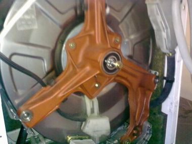

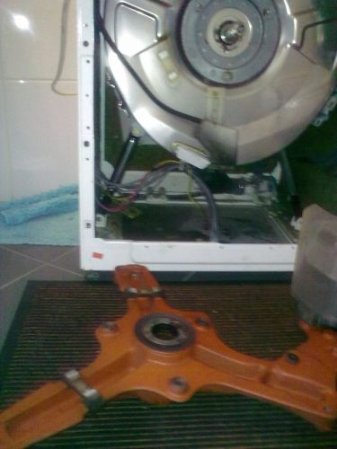

6. Kruis met motor uitgetild.

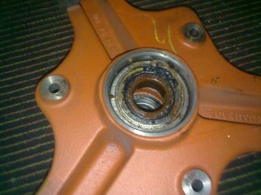

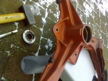

7. Simmerring
8. Simmerring er uit gewipt, kogellager zichtbaar.

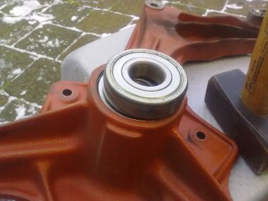

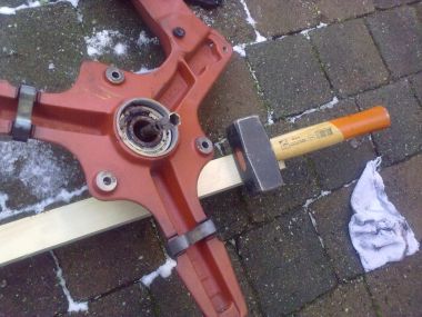

9. M.b.v. vuistje en pijpsleutel (foei, stukje as was beter geweest, maar niet voorhanden) lagers er uit geslagen.
10. Tweede lager er ook uit.

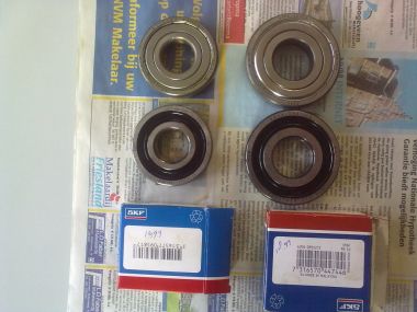

11. Oud en nieuw.

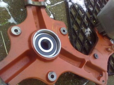

12. Nieuwe lagers er in getikt met oude lagers als hulpmiddel om op te slaan.
13. Lagers gemonteerd

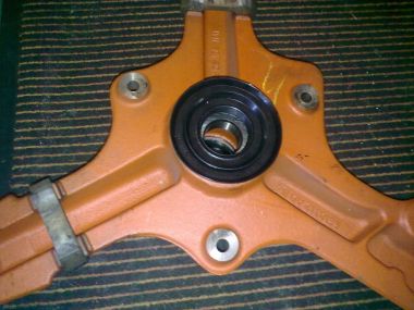

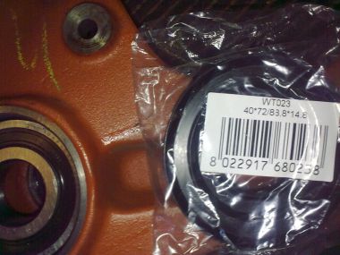

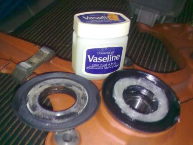

14. Nieuwe simmerring

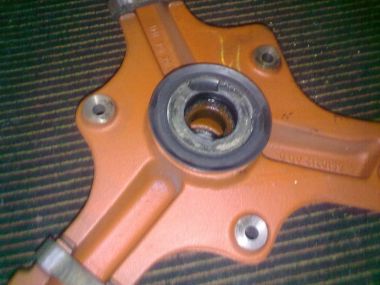

15. Gemonteerd

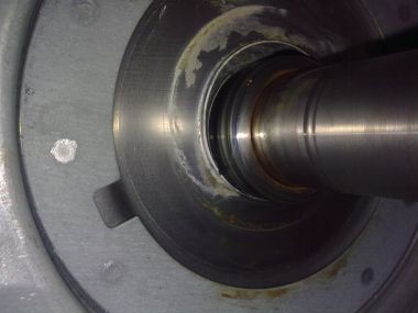

16. As en aanslag op de kuip met fijn schuurpapier (korrel 400) schoongemaakt, hierna ligt ingesmeerd met vaseline.
17. In de oude simmerring zat hardgeworden vet o.i.d. Ik heb er vaseline ingedaan. Nooit verkeerd, multi usages!
18. Kruis weer gemonteerd, binnenste 3 boutjes er weer in. Voor de buitenste 3 is enige kracht nodig om de gaten in lijn te krijgen, maar met enige moeite (sterke zoon) is dit gelukt. Voor het geleiden van de as door de lagers tijdelijk de aandrijfwielbout er gedeeltelijk ingedraaid, hiermee kun je de as een beetje sturen. Als het kruis weer is vastgezet rest het monteren van de overgebleven onderdelen en de motor weer electrisch aan te sluiten.
