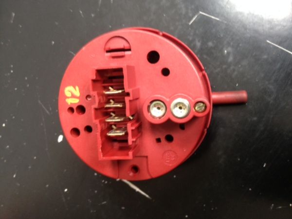

Vorige week kwam ik thuis bij een plas water om mijn wasmachine.
Na het eea te testen zag ik dat de trommel zich volledig met water vult en dan het water via de wasmiddelbak eruit komt. Ook geeft hij af en toe de melding: "Kraan dicht?" maar niet altijd.
Na zoeken en testen kwam ik tot de conclusie dat het de pressostaat/niveauregelaar moet zijn.
- slang gecheckt op slijtage
- als ik op de slang blaas komen er belletjes
- als ik op de pressostaat blaas hoor ik 1 klik
- als ik op de pressostaat blaas terwijl de wasmachine zich aan het vullen is dan stopt hij met vullen en begint hij met het wasprogramma
- als de wasmachine zich aan het vullen is hoor ik de pressostaat 1 klik geven maar hij gaat gewoon verder met vullen.
Is de pressostaat kapot?
wasmachine:
BOSCH WFR160ANL/01
FD 8212 701143
Pressostaat:
alvast bedankt,
Yari
