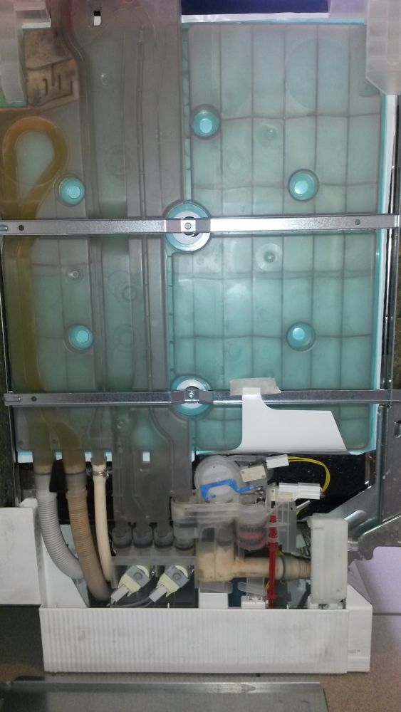

Onze Bosch vaatwasser (SCV58MO3EU/21 - FD 8807 000028) krijgt te weinig water voor een goed resultaat.
Als ik het toestel start (bv in spoel-mode), wordt het reservoir (blauw-groen op de foto) tot de top gevuld. Dan start het (weg-)pompen. Tijdens deze fase verbruikt hij ongeveer de helft van het water in het reservoir. Daarna start het eigenlijke programma (spoelen c.q. wassen). Er is echter te weinig water in de machine om goed te kunnen draaien. De andere helft van het water blijft gewoon in het reservoir zitten.
Als ik zelf water bijvoeg (deur open - water gieten), draait ie perfect.
Ik heb de soda-methode al een paar keer uitgevoerd en de waterstop is ook OK.
Enig idee wat ik hieraan kan verhelpen?

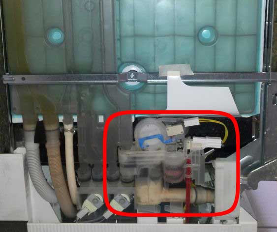

Heb je een tip hoe ik de niveauregelaar kan losmaken? De slang kan ik (door het openen van de voorkant van de machine) losmaken en schoonmaken maar de regelaar op zich zit meer verweven met de rest.
Na het schoonmaken langs de kant van de buis zie ik het water mooi stromen richting buis maar dat stopt snel, met als gevolg dat er te weinig water in de machine komt. Zou er iets mis kunnen zijn met de regelaar zelf?
S.oldeerbout
Specialist Keukenapparatuur
Ja die is vervuild.
Eerst het labyrint verwijderen.

Hoe maak ik die het best schoon? De onderdelen zitten nu ondergedompeld in een emmer met soda+water. Is er een betere manier?
S.oldeerbout
Bleek , maar pas op de schakelaars deze mogen niet nat worden uiteraard.
Maak gelijk de geribbelde slang los welke rechtsonder vast zat naar de kuip.

Opgelost.
Jouw laatste tip was goud waard! De toevoerbuis zat vol met kalk en prut. Eens ik die had schoongemaakt en opnieuw gemonteerd, werkte de machine terug zoals het hoort. Heel de ontmanteling van 't labyrint en sensor was dus niet nodig, maar daarmee hebben we toch weer wat bijgeleerd.
