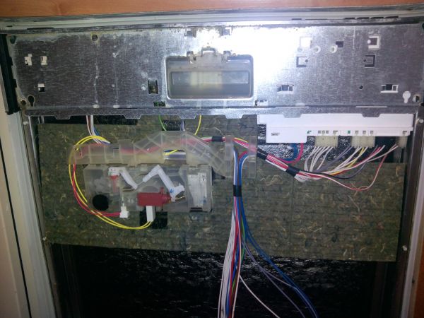

M'n Bosch vaatwasser SHV46A03EU/13 warmt niet meer op (10 jaar oud). De machine blijft hangen op 1 minuut. Nu heb ik op het forum gezien dat de oorzaak waarschijnlijk een losse soldering op de stuurprint kan zijn. Ik heb daarom de voorkant gedemonteerd door de 6 schroeven los te maken. Mijn vraag is nu hoe demonteer ik het bedieningspaneel en kom ik bij de printplaat. Wie kan me helpen?
