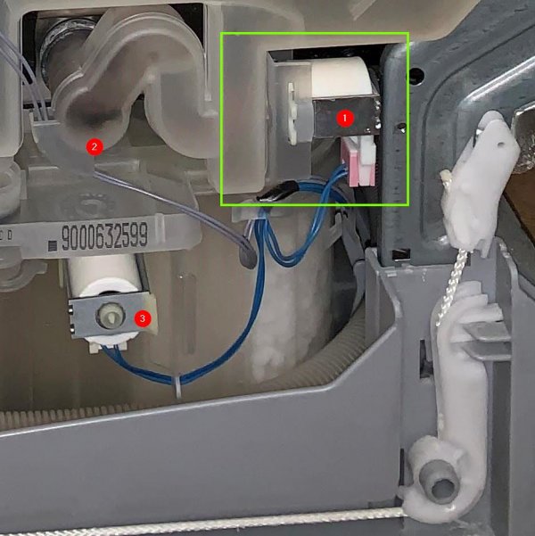

:? En wat denk vanmorgen wel het vaat programma geheel doorlopen, schoon en wel en toch weel een laagje water net boven filtervlak :?:
Oké, is dit oplosbaar door schoonmaken (indien mogelijk). Of moet dat ventiel dan vervangen worden? Als ik denk te weten om welk ventiel het hier gaat. Zit deze helemaal rechts onderin het labyrint?
Ik denk dat je hier (1.) bedoeld als het uitstroomventiel @S.oldeerbout ?.
Het betreft een foto van vorige week puntje (2.) is nu schoon. Wat is hier de functie van (3.)
Drie is voor het regenereren van de harskorrels waarbij ook het water gebruik wordt van het labyrint echter komt dit niet in de kuip.
Eén is voor het leeglopen van labyrint voor drogen , dit komt wel in de kuip als deze niet goed afsluit.
Je kan wel even een test doen , water in labyrint moet er in blijven staan als stekker van toestel eruit is.
Bij de oudere modellen was het asje verroest en was schoonmaken genoeg.

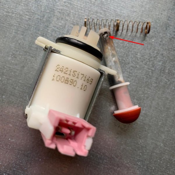

Vandaag weer wat tijd gehad om verder te kijken na de ontvangen tip. Ventiel zojuist gedemonteerd (door hem een kwart slag te draaien) en hierdoor los te krijgen van het labyrint.
Foto zegt voldoende, schoonmaken geeft mogelijk een tijdelijke fix. Op het asje zit aan het einde een verdikking daar waar de corrosie lijkt te zijn ontstaan. Hierdoor deed het asje niet meer het werk waarvoor deze is bedoeld.
Vandaag nieuwe ventiel ontvangen van de onderdelenshop en gemonteerd.
