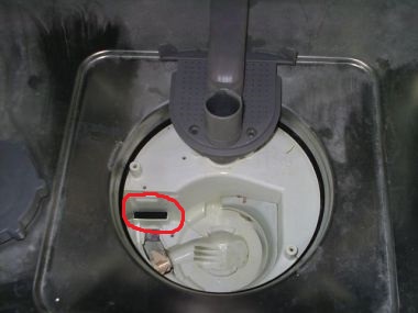

Je bent bekent met het service kapje in de kuip om bij de afvoerpompschoep te komen?
Hier zou glas in kunnen zitten.
Met torx 20 te verwijderen , tevens rommel tussen de kanalen naar het pompje schoonmaken.
Dit kapje dien je altijd terug te plaatsen anders pompt hij juist niet af.
Een afvoerpomp kan vastslaan bij warm water als er teveel speling op het asje zit.
Tevens zit onder het luikje een terugslagklepje onderdeelnummer 165262 deze zou afgebroken kunnen zijn.
Ook kan vervuiling van het labyrint in de linker boven het toestel niet afpompen , maar dit geld alleen als de afvoerslang luchtdicht zit aangesloten op de afvoer , als hij in de afvoer hangt zal dat het probleem niet zijn.

Ik heb (denk ik) dat service kapje al eens losgedraaid en nagekeken op vuil verstopping. Daarna ook weer teruggeplaatst met zo'n torx schroef ding geval.
Warm water is denk ik ook niet het probleem, want ook bij koud water pompt hij niet af.
Onder welk luikje zit een terugslag klepje?
Over de aansluiting op de afvoer: De slang zit aangesloten op een verlengstuk en deze loopt naar de afvoerbuis onder de gootsteen en komt daar net boven de zwanenhals binnen. Ik zou dan denken dat deze inderdaad niet luchtdicht zit aangesloten?
Hij hangt in ieder geval niet in de afvoer.
Dat terugslagklepje zit onder dat zelfde kapje 165262
En kan dus afgebroken zijn en ergens in de slang naar het labyrint vastzitten.
Ik heb net gekeken of ik dat terugslagklepje kan verwijderen om te zien of het afgebroken is, maar het zit behoorlijk vast op zijn plek.
Ik ben bang dat ik iets beschadig als ik kracht gebruik om het los te trekken, of is dat niet nodig?
Als nu blijkt dat dit klepje inderdaad is afgebroken, hoe ga ik dan verder te werk?
