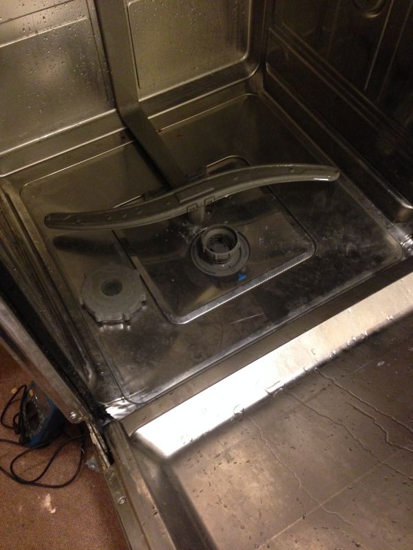

Probleem: Bosch vaatwasser Typ S9IT1B (SGV46A03EU/42) pompt het water niet weg bij einde wasprogramma of openen deur tijdens het programma. Er blijft dan een laag onderin de vaatwasser staan.
De filters zijn uitgebouwd en gecontroleerd op vervuiling. Tevens is het schoepenwieltje van de afvoerpomp bekeken en deze zag er goed uit en draaide vrij rond.

Filters verwijderd en schoepenwieltje gecontroleerd op vrij ronddraaien:

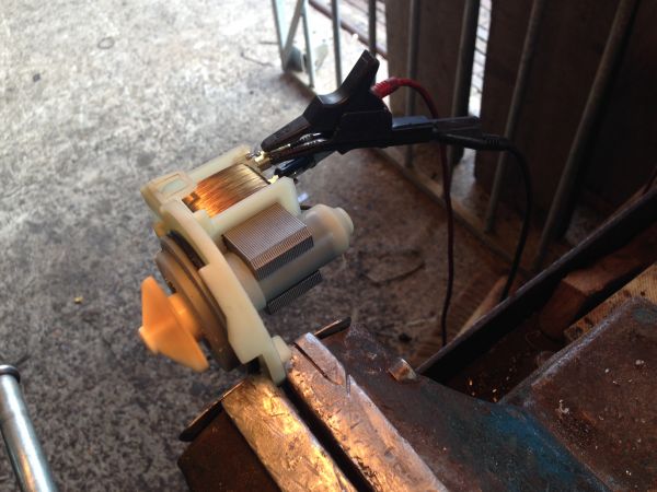

Hierbij het schoepenpompje; ik kan er verder niks aan ontdekken, geen losse contacten of zwarte spoelen:
Dit is een 220/230V pompje, dus deze zou getest kunnen worden met een 230V testspanning (moet ik nog doen)

Vandaag het pompje getest met twee testdraden op 230V.
Pompje draait zonder problemen vlot rond.
Verder zoeken dus.

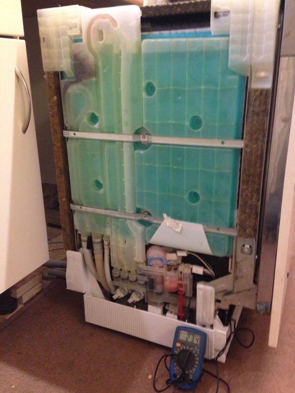

Ik had inderdaad gisteren al alles terug in elkaar gezet omdat het pompje dus goed was.
Na alles aangesloten te hebben en nog eens op 'reset' gedrukt te hebben, heb ik het spoelprogramma gestart en zowaar het water wordt weer weggepompt bij einde programma.
Het pompje wordt een aantal keren bekrachtigd, een gedeelte van het water wordt afgevoerd en een gedeelte blijft aanwezig in het doorzichtige reservoir aan de zijkant.
Vaatwasser laten draaien, voltmeter op afvoerpomp aansluitingen gezet om te kijken of er spanning op kwam (je hoort hem overigens ook duidelijk draaien)
Einde programma, zowaar het water is nu wel weg:

Vaatwasmachine kan op hoogte ingebouwd worden , vandaar dit kanaal ( loopt zo niet leeg )
In dit kanaal zit een ontluchting (rubber dobbertje airbreak genaamd )en kan eventueel door vervuiling zo dichtzitten dat er door lucht geen afpompen meer mogelijk is , maar dit geld alleen als de afvoerslang luchtdicht aan de sifon zit.
Hangt de afvoerslang in de afvoer (niet in het water)dan heeft deze vervuiling geen effect.
Een vastlopende afvoerpomp bij warm water of losgekomen terugslagklep komt vaker voor.
Een afvoerpomp zo in het luchtledige testen werkt bijna altijd.
