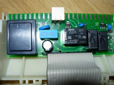

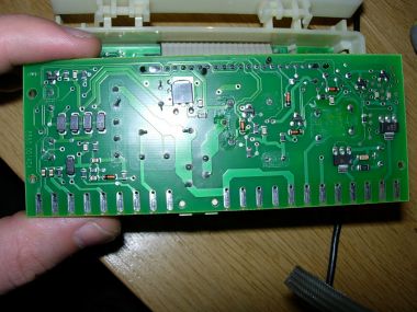

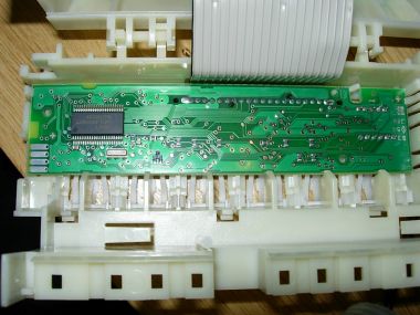

The headhunter
Ik vermoed een probleem met de elektronica.
Controleer de besturings print op verbrande plekjes.
Post desnoods een scherpe foto van beide zijden van de print, dan bekijken wij hem wel even.

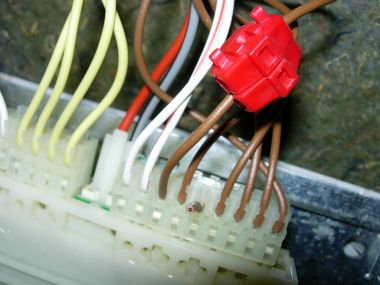

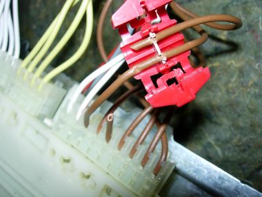

John doe
Ik ben op iets vreemds gestuit, zie foto's:
De besturingsmodule is 3 jaar geleden onder garantie vervangen. Kan het zijn dat deze verbinding toen is aangelegd?
Ik zou eigenlijk het liefst de verbinding herstellen en kijken wat er gebeurt, maar ik zou het liefst eerst weten of deze verbinding normaal is.
Suggesties?!
Nuffniet
Dit ben ik in mijn machine zeker niet tegengekomen, als het echter 3 jaar wel zo gewerkt heeft zal het waarschijnlijk niet helpen als je deze verbinding weer zou herstellen in originele staat; er zal destijds een reden hebben gehad om dit zo op te lossen.

Aan de printplaten kan ik niks ontdekken, behalve een beschadigde transistor(?). Dat laatste is m'n eigen schuld, omdat ik het doosje uit m'n handen liet vallen :oops:
Gelukkig werkt alles nog als voor deze blunder.
Ik ga nu eerst kijken waar die paarse draden naar toe gaan ze gaan in ieder geval niet direct naar de electronica, dus er kan ook een ander component dwars liggen.
