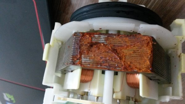

Ik heb een foto van de pomp gemaakt nadat ik hem zojuist uit elkaar heb gehaald. De pomp ziet er op de roest na prima uit.
Is dit te verhelpen of is dit bewijs van de noodzaak van een nieuwe pomp?

Gaat niet daarom maar om het element die in het pomphuis zit , die is alleen te vervangen met een nieuwe pomp.
Ruubster
Zit er in het huidige onderdeel een element? die zie ik nl niet. of bedoel je met 'pomp' een ander onderdeel?
S.oldeerbout
Specialist Keukenapparatuur
Je hebt het element al van de pomp gesloopt!
Ruubster
Ik heb de pomp nergens vanaf gesloopt, de pomp zit bij het reservoir en ik heb het volgens instructies (die soepel verliepen) verwijderd. Kan het zijn dat het element elders zit?
S.oldeerbout
Dan heb je de afvoerpomp gedemonteerd , je moet de grote hittepomp hebben.
