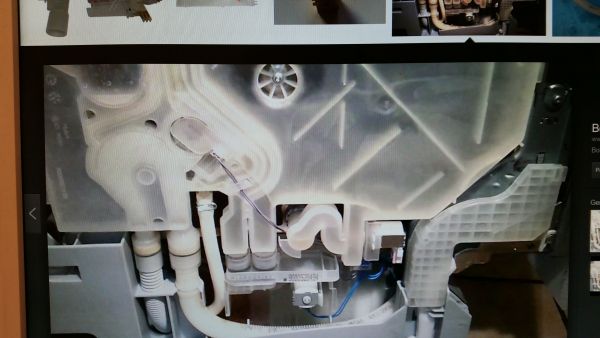

mijn vaatwasser een bosch smi40m35eu/35 met fd 9106 00587 geeft na 1 minuut een foutmelding te weten E:14
de machine start eerst gewoon zijn programma...hoor hem ook water nemen en afpompen, maar na 1 minuut komt de melding E:14 in het display.
ver derstaat er dan geen water meer in de machine.
weet iemand wat dit kan betekenen?
alvast bedankt!
E14: Microswitch flowsensor fout.
Flowsensor vervangen. Bestelnummer flowsensor: 00611317 en kost ca. €17,99,- excl. verzendkosten.

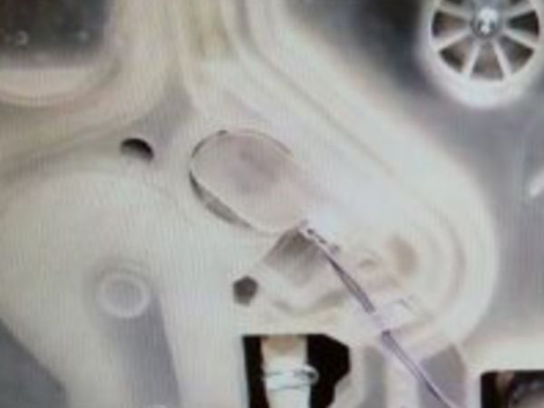

Ok... bedankt voor de snelle reactie... zoiets had ik al ergens gelezen ja.... en heb de kap eraf gehaald maar vraag me nu af hoe ik die sensor eruit kan krijgen? moet dan het hele plastic waterkanaal eraf geschroefd worden?
verneem graag iets omtrent dit
bvd
zo ziet de machine eruit en dan loopt het labyrint door tot aan boven.
gr
Ja dat klopt.... maar hoe krijgik die eruit? moet dan heel het labyrint eraf en dan met een 1 of ander klik systeem dat die sensor vast zit?
Heb het labyrint er nu afgeschroefd maar ik krijg die sensor er met geen mogelijkheid uit.
weet iemand hoe deze word verwijderd?
