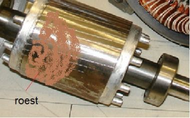

Henk253
Als je me topic geheel gelezen had krijg je in blauw demonteren klik daar maar eens op.
roestvorming op de rotor van de electro motor van circulatie pomp
dit is een voorbeeld van een rotor elektromotor maar gaat voor idee
