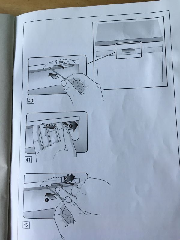

Er staat achterin een tekst bij de aquastop
Is dit om de aquastop opnieuw te resetten?
En ik kan nergens iets vinden zoals dit

Afbeelding zoals in antwoord Vr 25 Nov 2016 8:56 geplaatst betreft inderdaad de kinderbeveiliging (indien aanwezig), heeft niets met de aquastop te maken. Zie blz. 5 van de handleiding.

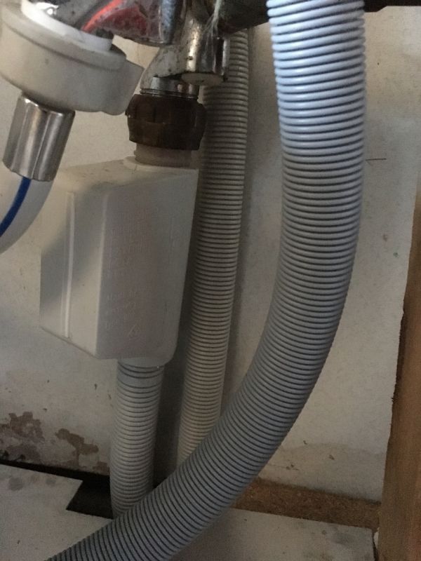

Volgens diezelfde handleiding kan er zowel een slang met échte (elektrische) aquastop gebruikt zijn als een gewone slang. En dan zou er een losse waterstop tussen kunnen zitten. Wat is bij jou het geval? Even een foto plaatsen van de situatie bij de kraan? Je hebt het over een waterslotfilter, dat kan dus vanalles zijn...
Haal evt. eens slang / aquastop / waterslot van de kraan af, zet er een emmer onder en draai de kraan wijd open. Komt er een flinke straal uit? Zo'n kraan wil nog wel eens haperen als ie vol open gedraaid wordt - in dat geval moet ie vervangen worden.

Carola103
Ik heb de kraan getest maar er komt gewoon water uit
