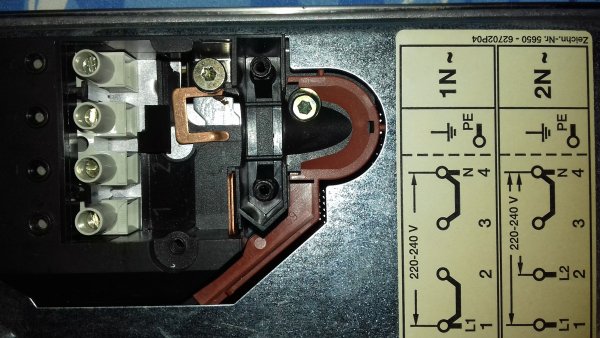

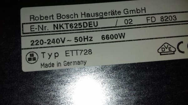

Even een vraag ik heb een kookplaat gekregen alleen het snoer is er vanaf nu is mijn vraag kan deze Bosch ETT728 ook gewoon op 220 volt gezet worden misschien een stomme vraag ? maar probeer het toch even
Rola
Met 6600 watt niet in Nederland.

Dan kan ik hem misschien nog wel voor 2 pitten gebruiken dus 220 volt met drie draden dan heb ik er toch nog wat aan en komt er nog wel een keer een groter langs die wel aangesloten kan worden toch
Jackd
Met 4 pitten heb je (bijna) altijd een krachtgroep of kookgroep nodig. Je zal niet zo snel een geschikte tegenkomen.
2 pitten gebruiken op een gewoon 230 stopcontact kan als de besturing dat aankan.
Met mechanische draaiknoppen kan het,
met de besturing die op deze plaat zit durf ik het niet te zeggen.
Ook wil je de vermogens van de pitten weet,
Bij deze zijn de kleine 1200 elk, één van de grote is 2000 Watt, van de andere grote was het zo snel niet te vinden, met 6600 totaal is die maximaal 2200.
Lang verhaal, maar voor deze simpel:
Een kleine en grote bij elkaar zijn 3200 of 3400 Watt.
Persoonlijk zou ik het gewoon proberen, maar dat is geen advies..
Als er nog andere meelezen:
Is er niet een stekker o.i.d. met een zekeringsautomaat te koop, als degene die kookt een beetje oplet zal er niet snel meer dan 16A gebruikt worden..
