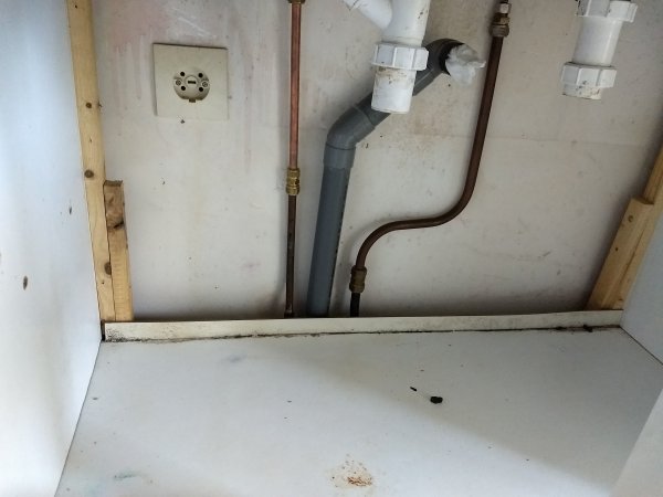

Vandaag de afvoer buizen onder de wasbakken in de keuken losgemaakt. Heb al enige tijd last van tik geluiden, en borrel geluiden, dus vermoedt dat ergens een verstopping zit.
De buisjes die eronder zitten heb ik schoongemaakt.
In de buis met de prop ben ik met even een veer in geweest maar kom niet erg ver hiermee.
Wat zou ik nog meer kunnen doen ?
Zit te denken om er de hoge druk spuit op te zetten,
maar is dit verstandig of is er nog een andere / betere optie ?
Het kan ook aan beluchting liggen dat de stand in sifon heen en weer gaat en dan het klotsen te weeg brengt of dicht slibben door vet.
haal achterschot er eens helemaal uit en bekijk de afvoer eens als ie verzakt is.
anders onstoppingsbedrijf even bellen

Ken best zijn dat onder het aan recht verder gaat met 2 90 graden bochten, daarom kom je er niet verder in.

Ik heb de boel laten ontstoppen maar daarna was er nog steeds sprake van borrel en tikgeluiden.
Waarschijnlijk sprake van een verzakking ergens in de leiding, waar in dit geval niet bij kon worden gekomen.
Uiteindelijk is er een ontluchtingspijpje geplaatst in de afvoer buis onder aanrecht geplaatst en dit heeft de zaak opgelost. Ook moest er nog een aansluit punt gemaakt worden om e.e.a. te kunnen doorspuiten.
Eigenlijk zouden ze camera inspectie doen om te kijken waar die verzakking zit zodat het goed op gelost word.

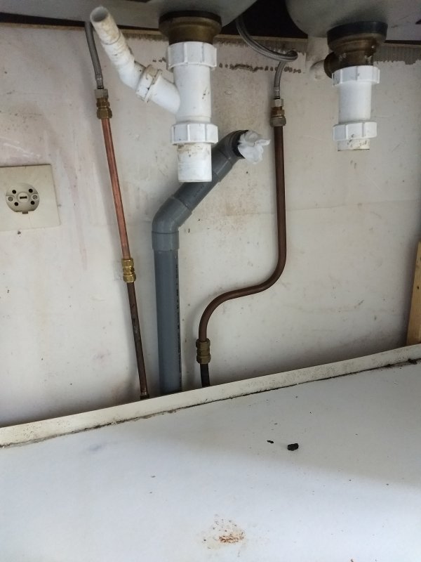

Ik heb precies hetzelfde probleem.
Vorig jaar een nieuw sifon geplaatst in de bijkeuken bij de wasmachine. Die afvoer zit aangesloten op dezelfde van de wasbak in de keuken.
Als ik de wasbak laat leeglopen hoor je inderdaad een tikkend geluid vlakbij het sifon van de wasmachine.
Heb je een foto en/of uitleg van hoe je dit hebt opgelost?
Ik ben er niet helemaal uit hoe ik een beluchting ga toevoegen aan dit afvoer.
